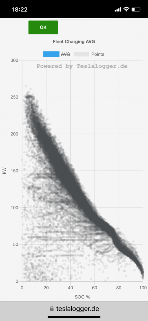

Model Y LR/P har ett LG-batteri som laddar lite långsammare. Det klarar precis att nå 250kW innan det bär av nedåt runt 10%.
Ansluter man med högre SOC än 0-5% kommer man inte hinna se 250kW och ju högre SOC desto långsammare.
Bara hoppa in på den SOC man ansluter med, höger sida på plottarna förutsätter perfekt förvärmning.
Den vanligaste frågan från nya ägare är ”varför laddar det sakta?”
Svaret är att man MÅSTE förvärma korrekt och att man MÅSTE ha låg SOC.
