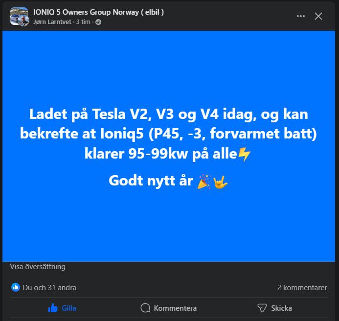

Fler och fler som rapporterar att man inte längre får 42kW på V3/V4. Hoppas vi slipper se det någonsin igen då!
Teoretiskt max på Tesla SuC (pga deras låga volt) med våra bilar är tyvärr endast 105kW vilket brukar bli runt 98kW där. Tillräckligt snabbt för mig för att kännas värt att spara ganska mycket i laddkostnad på längre resor. :)

DanneLKPG skrev: 31 dec 2023 16:31
Nice! Blir rätt så platt laddkurva kan jag tänka mig så inte så tokigt. Får testa, nu har man ju dessutom fått en gratis laddning av Tesla.

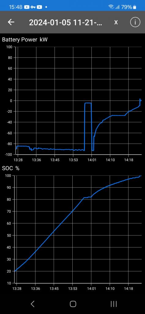

Det funkar ju helt ok nu på Tesla V3. Riktigt nice :). Med förvärmt batteri tuffar det på i 97kW ända upp till 84% med en liten välkänd paus/återhämtning i 2 minuter på 7kW där kring 80-82%.
Utetemp: -22
Kupévärme på
19->80% tog 31min
19->90% tog 41min
19->100% tog 56min
Ioniq 5 FE AWD

MrRun skrev: 05 jan 2024 15:58
Ser ju bra ut, nästan 100kW är helt ok särskilt som det håller i till ca 80%.
