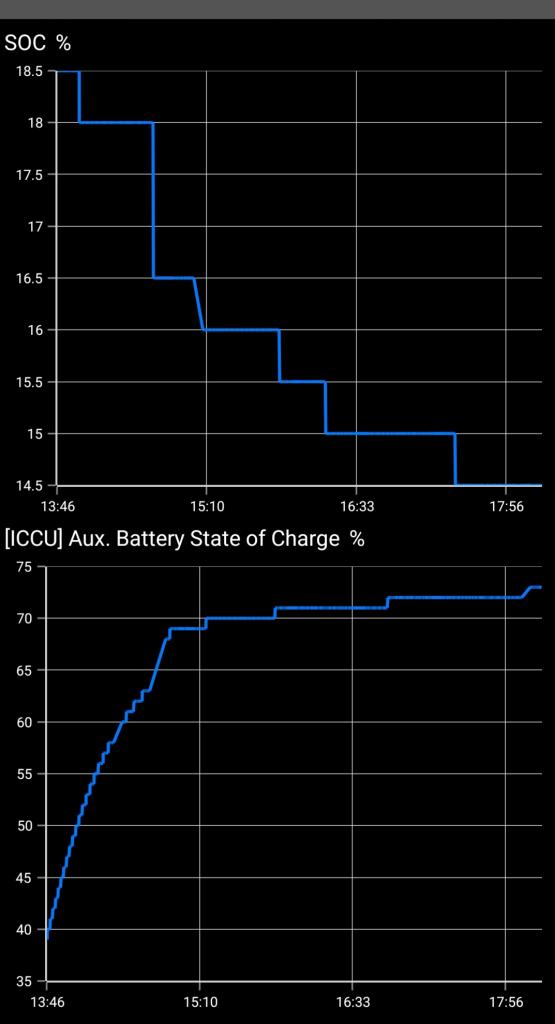

Har aldrig råkat ut för 12V-döden under dessa två år men nu var det dags. Jag utmanade ödet lite och lämnade bilen med 18% i ett dygn typ eftersom det ryktats om att numera ska den ladda 12V-batteriet ner till 10%. Det gjorde den ju tydligen inte :). Fortfarande 20% som gäller.
Mätte upp batteriet och det hade 6,6V. Fick använda starthjälpen jag köpte för nästan 2 år sen och ställde den sen i Utility-läge i 7-8 timmar. På detta gick 12V SOC från 40% till 72-73. Sen AC-laddning några timmar på natten vilket laddade på 12V ytterligare upp över 75%. Sen har den tagit 12V SOC upp till 90% utan handpåläggning. Har hittills inte märkt att 12V-batteriet tagit skada så jag håller tummarna.

Har du gjort ICCU-uppdateringen? Det är väl den som skulle ha ändrat till 12V-laddning tills 10%? :)

DanneLKPG skrev: 19 dec 2023 13:45
Glömde skriva det, jo jag gjorde den i oktober och hade även bilen på 2-årsservice för ett par veckor sen så den ska ha det senaste av allt.

DrDR
Inlägg: 199
Blev medlem: 20 aug 2021 10:12
Re: Hyundai Ioniq5 FAQ och problemlösning
Inlägg av DrDR »
Är det verifierat eller bara ett rykte?
