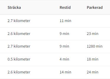

Ingen sentry mode eller förvärmning, men som sagt, många korta resor från 100% till 40%
Här är resorna från senaste laddningen i fredags (Autoplan GPS-puck).
Sista turen till arbetet idag 44.7km vilket då landade på 17% vid arrival. Ser ut som Tesla överapporterar lite på km?

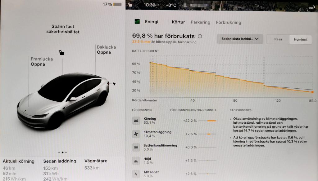

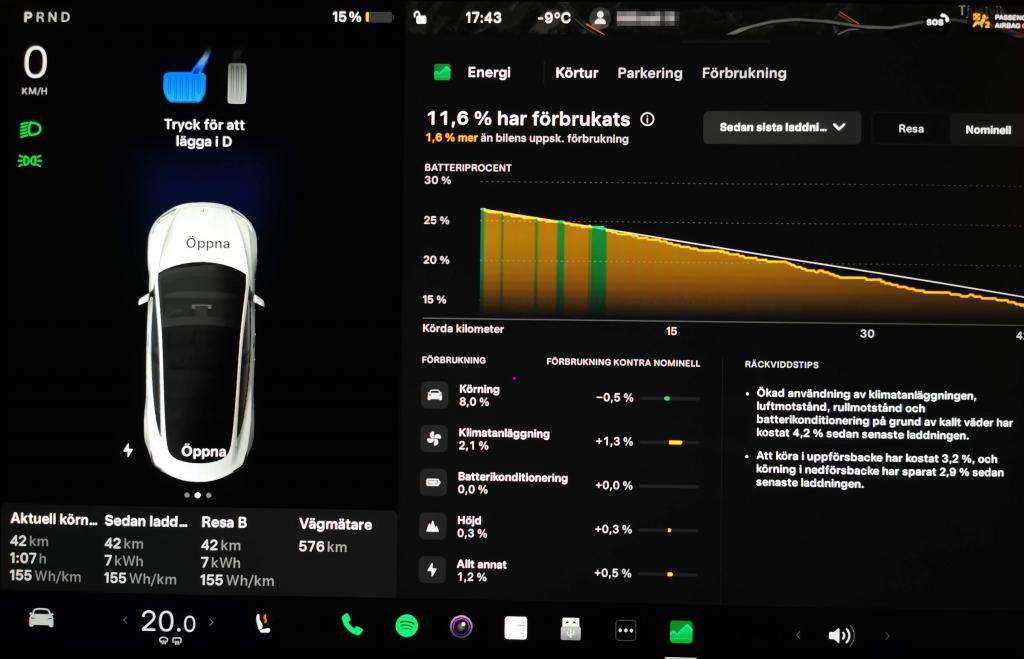

Gårdagens körning visar i alla fall vilken skillnad det blir om bilen fått stå i varmgarage jämfört mot utomhus i minusgrader.
Till jobbet igår, start med kall bil -8 grader, 46 km drog ca 22% totalt. Förbrukning/körning 215 Wh/km.
Från jobbet igår, start med "garage-varm" bil vet inte exakt temp i garage, kanske +15 grader? 42 km -9 grader drog 11,6%. Förbrukning/körning 155 Wh/km.
Rusningstrafik Essingeleden/Värmdöleden båda riktningarna! Skillnaden (4km) beror på annan avfart sista km.
Till arbetet:
Till hemmet:

Laddade till 100% natten mot tisdagen, från 15% till 100%. Enligt appen lades då 51 kWh till, enligt Tibber 58 kWh, så 7kWh för spill/värmning.
Jobbade hemifrån tis-ons och har bara kört till affär både tisdag & onsdag, så totalt 11,1 km det drog totalt 14% från batteriet (ca 8,4 kWh). Det är vid såna här resor som jag känner att Teslan brassar på med kW för värmning som aldrig hinner komma bilen tillgodo?
Här skulle jag önska möjligheten att bara skrapa rutorna och köra iväg utan att Teslan brassar på max för att värma allting.
Jag har i alla fall bytt till "Chill mode" då det tydligen lägger lite mer kW på kupén än batteriet.
Finns det några andra trick eller har jag missat någon inställning.
Obs! restid stämmer inte, Automile-pucken har något timout värde på 5 minuter som läggs på resorna. 6 minuter är mer korrekt.

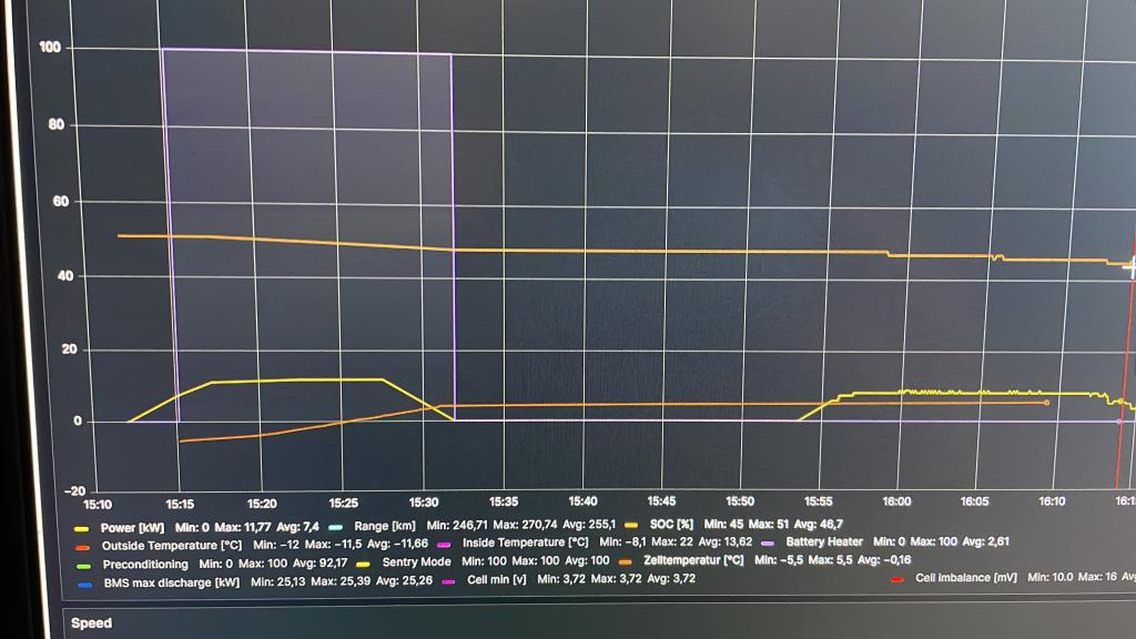

Nej, det stämmer inte.
Både schemalagd avresa och att “bara” slå på värmen värmer batteriet. Men det sker bara om det behövs, dvs om batteriet är tillräckligt kallt.
LFP kan ha andra gränser, men för LR/P värms batteriet bara om det är kallare än +5C, och då det värms värms det till +5C.
Detta sker oavsett om bilen är inkopplad eller inte.
Kör man bara iväg värms inte batteriet aktivt.
Min åsikt innan, från tester den första vintern tesla hade värmepump var att bilen värmde batteriet även då, men nu gör den uppenbarligen inte det.
(Jag har kollat med scan my tesla och loggat i snart tre år. Just nu är mins loggar för model 3 inte åtkomliga men jag har för MSP)
Bilden visar min MSP som fick stå ute och kylas ned. Ej inkopplad. Schemalagd avfärd till 16:15 har jag för mig.
Celltempen är den bruna som börjar kl15:15 på -5.5C. Det lila är aktiv batterivärme, från 15:15-15:32. Plaiden stänger batterivärmen vid 4.25C, men eftersom statorerna i motorerna och kylvätskan är varmare än batteriet och cirkulerar så når batteriet cirka 5C.
Preconditioning av kupen (och en massa annat) är bortvalt från bilden för att dekluttra den men man ser att batteripower går upp igen vid cirka 15:53, vilket är kabinvärmen som gick på.
Celltempen når som högst 5.5C

Tack, suveränt med lite riktig loggad data.
Nu när temperaturen gått upp till 0° så såg förbrukningen riktigt trevlig ut, även vid kort resa och sitta i bilen och vänta på flickvän som ska hämta paker på olika ställen.
Men ni skriver "kör man bara iväg värms inte batteriet aktivt", är vi 100% säkra på det och gäller det oavsett temp, typ även vid -15°. Kan säkert vara som så att jag slagit på värmen från appen 5 min innan avfärd tidigare vilket i såna fall förklarar den höga förbrukningen.
Om batterivärmning inte slås på när man "bara kör iväg" så är ju det lösningen för mig vid korta turer.
Hittade denna gamla https://teslamotorsclub.com/tmc/threads ... in.211056/ där samma sak diskuteras, man antar att saker och ting ändras mella mjukvaru-versioner.
Tack för siffror och input, det hjälper mig verkligen att förstå hur allting fungerar :D

Jo.
Jag hade kunnat svära på att min M3P gjorde det innan ( 2.5 år sen ish). Men det var bara en test.
Har testat min MSP genom att lämna ute i kylan, scheduled departure och bara trycka på värmen gör samma batterivärmning (från celltemp ~ -5C till +5C (det var ordentligt kallt ute).
Bara starta körning med celltemp -5C värmde inte batteriet aktivt.
Kan återkomma med bikder på datan senare.

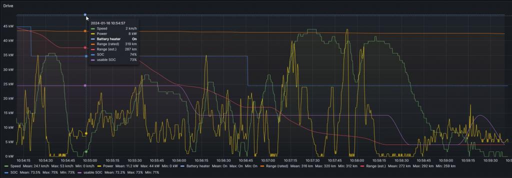

Kom på att jag hade en gammal Raspberry Pi liggandes så jag installerade Teslamate i helgen :)
På förmiddagen när jag åkte ner till macken så ser jag i drive details att "Battery Heater" var ON, då var det -13°C ute, kall bil och ingen förkonditionering.
Dagen innan när det var -6°C ute så startade ingen "Battery Heater". Så när det blir riktigt kallt verkar den köra lite värme på batterierna även utan att ha startat värme från appen.

Ta gärna en log med batteritemperatur vs battery heater, och dekluttra bilden från alla andra data så blir den merlättläst.
Min M3P jag hade värmde sällan (typ inte) batteriet vid ”bara ta bilen och kör”.
Min Plaid gör det inte, har koll på en annan Plaid som kollat också.
Det kan ju skilja mellan bilmodellerna, och batterier.
Det som är säkert är att utetemperaturen inte spelar någon roll utan det är celltemperaturen.
Jag loggar på ett liknande sätt men med scan my tesla och teslalogger.
Plaiden värmer batteriet till 4.25-5C vid schemalagd avresa eller om man bara startar värmen. (Kräver dock att batteriet är kallare än 4.25C, annars blire ingen batterivärmning)
Startade Plaiden från parkerat ute och batteriet runt -6C och körde en halvtimme för test. Ingen batterivärme alls o h det tog en bra stund för batteriet att komma upp i temp.
Min M3P gjorde lika som ovan men värmde batteriet någon enstaka grad till (6-7C har jag för mig, kommer inte åt loggarna sedanjag bytte bil…eventuellt raderade eller så ligger de kvar på minnet).

Mykie verkar ha LFP, det kanske spelar in?
