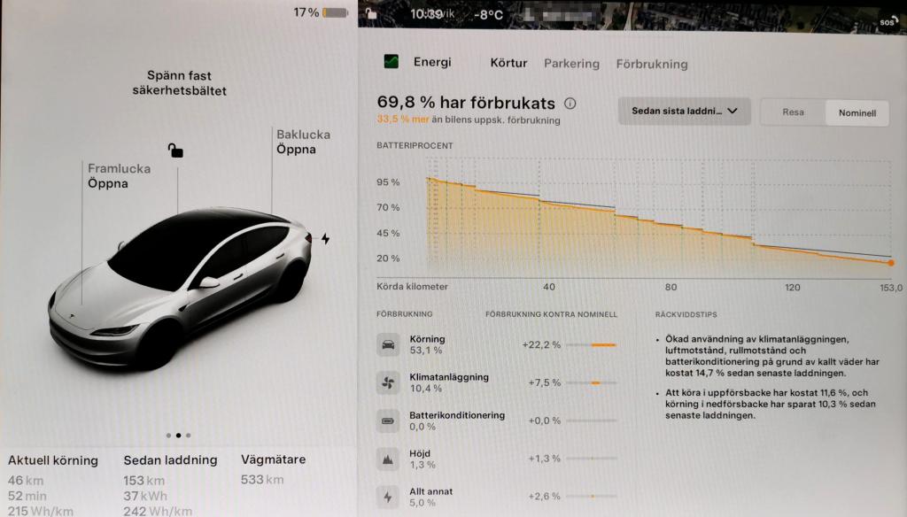

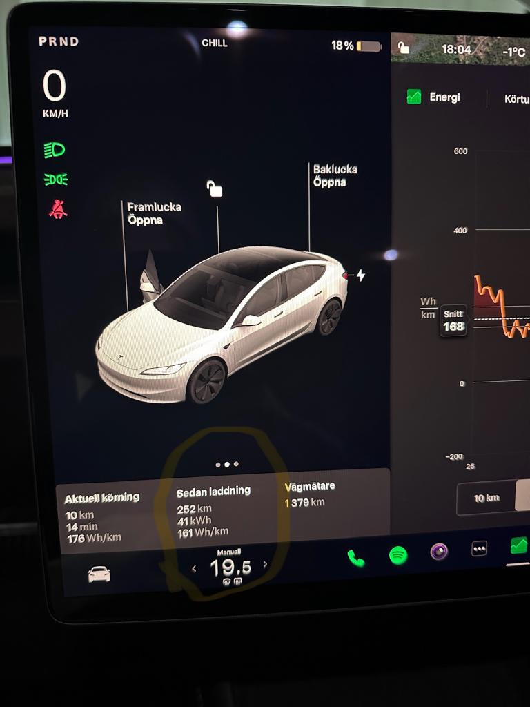

Första gången jag äger en Tesla model 3 så har lite funderingar kring hur förbrukningen räknas.
Bilen är en 3a RWDsom rullat ca 100 mil, 60 kwh LFP batteri med som jag förståt det ca 57 användbara. Rullar just nu på 18 tum dubbdäck och vi har runt 0 grader i Göteborgsområdet.
Som bilden visar har bilen förbrukat 41 KWH med drygt 18 procent i kvar i batteriet. Med lite kanske jag kommer upp i 49 kwh innan batteriet hamnar på runt 1-2 procent. Det innebär att det saknas ca 8 kWH? Någon som har något tanke av var dessa tagit vägen?

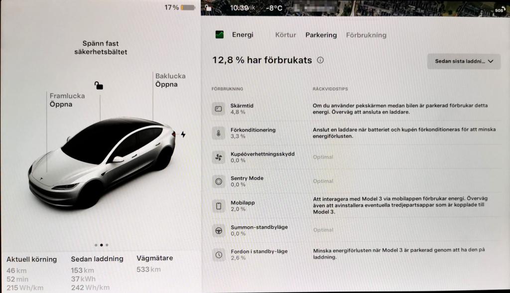

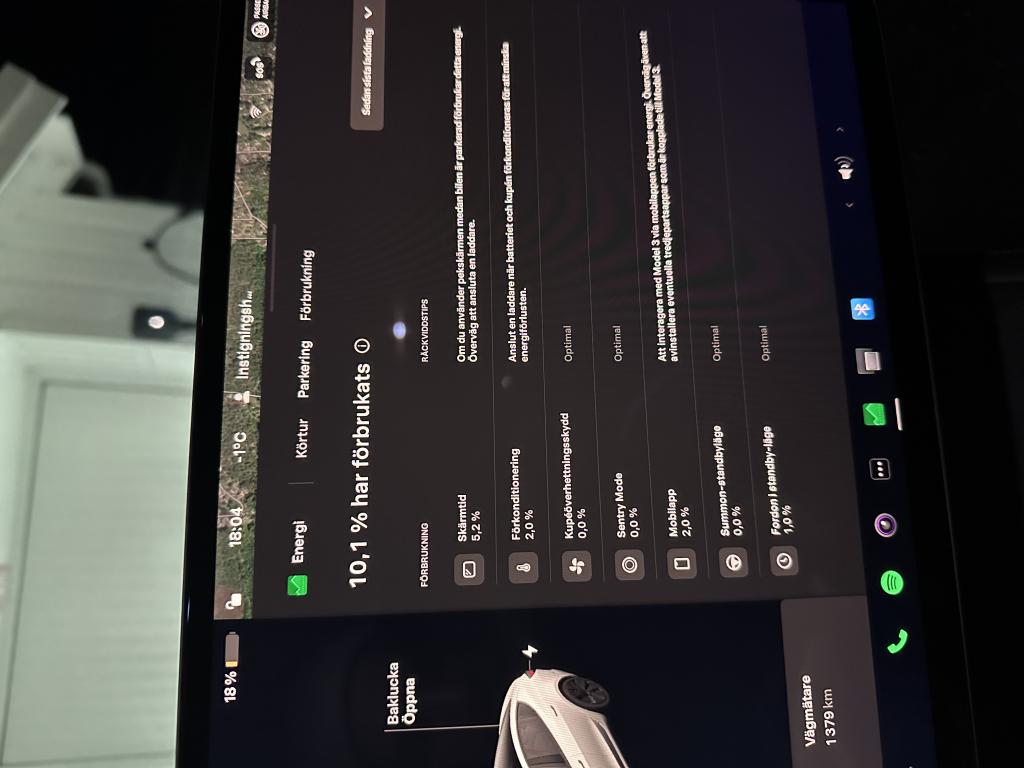

På bild nr 2 står det att bilen förbrukat ca 10 procent i parkerings läge, innebär i runda slängar ca 5-6 kwh. Kan det vara dessa som saknas ifrån de 49 kwh som bilen förbrukat vid körning? Eller är den förbrukade energin inkluderad i bild nr 1 tror ni?

Det inringade i bilden visar bara förbrukning under körning. Inget av det bilen förbrukar när den är i parkeringsläge är med där.

Det stämmer som du tänker, bild 1 visar bara förbrukning under körning och bild 2 visar övrig förbrukning. Så med 161Wh/km har du en räckvidd på 35 mil om batteriet är laddat till 100% vid samma körmönster.

Tack för alla svar. Då börjar poletten trilla ner.
Rätt rimligt då med ca 50 kwh under körning och sedan ca 6 kwh under parkering. 56 kwh ish tillgänglig.
350 km med samma körmönster är ok med tanke på kyla och dubbar. Ska bli kul och se hur mkt det går att kräma ur under sommaren och längre körturer. Vi kör inte speciellt långa resor och blir därför rätt hög förbrukning vid start, hinner inte bli riktigt varm innan den ska köras några timmar senare.

Som du skrev: 57 kWh användbart = 57000 Wh.
Förbrukning 161 Wh/km.
57000/161=354 (354 km = 35.4 mil)

Bild 1 ”sedan sista laddning” är precis vad det låter som, men det är bara energi under körning (bilen inte i P).
Bild 2, är valt sedan sista laddning som dragit 10.1%.
Skärmen har dragit 5% vilket låter orimligt mycket…stått och sett film flera timmar?

Du har förstått det rätt 👍 precis så jag menade.
Blev en stund när vi försökte få igång skärmen bak med hörlurar också.

Har du haft sentry mode eller förvärmt eller ngt annat som dragit extra ström?
Kian har väl 67kwh, vs 60kwh i Teslan. Dvs Kian bör gå ca 10% längre förutsatt ungefär samma förbrukning. Men det bör definitivt inte vara 50% längre, då är det något som skiljer i användningsmömstret.. Det har väl tex varit rejält kallt på sistone, kanske var det inte riktigt lika kallt när du körde Kian? Kanske under respektive överestimerar du lite?
Ingen sentry mode eller förvärmning, men som sagt, många korta resor från 100% till 40%
Här är resorna från senaste laddningen i fredags (Autoplan GPS-puck).
Sista turen till arbetet idag 44.7km vilket då landade på 17% vid arrival. Ser ut som Tesla överapporterar lite på km?
Kian har 67.5 Li-ion med 64 kWh netto (om jag minns rätt).
Men faktum är att Kian var väldigt snål i lägre hastigheter även på vintern, tror helt enkelt att det är LFP batterierna som gör den stora skillnaden vid kallare väder plus att Kian förmodligen också har en väldigt effektiv värmepump.
Kian har t.ex. full regenerativ-broms från typ 98%, det är bara när batteriet är laddat till 100% som regen är reducerad.
På Teslan blev jag förvånad över hur reducerad regen faktisk är vid kallt batteri!
Men hade Kian från Feb-2020, så jag kunde den nästan utan och innan gällande förbrukning. Teslan drar absolut mycket mer vid kallt väder och korta resor. Dock har jag bara haft den i 2 veckor och inte kört mer än 50 mil, så jag håller fortfarande på att lära mig mönstret med den. Laddade upp till 27% på jobbet nu för att ta mig hem igen utan att känna mig nervös.

Kan faktiskt bara instämma. Ganska besviken på räckvidden. Hade en nissan leaf som användes till samma resor tidigare, 62kwh batteri. Efter ca 3 veckor i kallt väder kan jag konstatera att teslan inte kommer längre vid samma körmönster. Jag känner också att uppvärmningen slukar otroligt mycket batteri jämfört med nissan. Förvärmer jag den längre än 10-15 min går det åt hur många procent som helst. Leafen gick åt mindre vid förvärmning.
Det återstår och se ifall denna presterar bättre på längre resor och varmare klimat än leafen, annars har jag gjort en dålig affär enligt mig.
