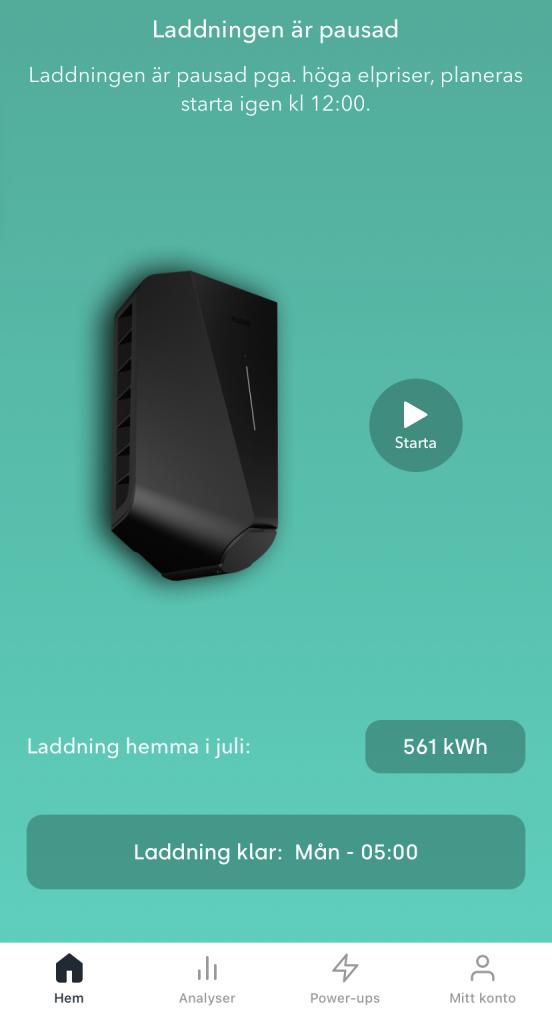

Jag använder Tibber för att styra laddboxen till det lägsta priset och de tar även hänsyn till solelsprroduktionen om man vill.
Tänkte precis nämna Tibber men att styra mot solcellsproduktion har jag inte sett något om.
Det finns under inställningarna för smartladdning för min laddbox i Tibberappen. Jag förmodar att det kräver att man har med växelriktaren som en "power up" i Tibberappen. Jag har en Easee-box men det borde väl inte spela någon roll.
Smartladdning för mig ligger på bilen men det är kanske det du menar, har ingen sådan inställning där. Men kanske beror på växelriktaren och laddboxen. Har en Garo och 2 SMA växelriktare som power ups.
Nej, hos mig ligger smartladdningen under boxen i Tibberappen. Jag har SolaEdge VR.
Ok, tack då ör det väl där det ligger, är en easee box du har ser det ut som, och den lär jag väl inte byta till.
Ok, tack då ör det väl där det ligger, vilken laddare är det? Känner igen den men kommer inte ihåg namnet.
Det är en Easee-box
