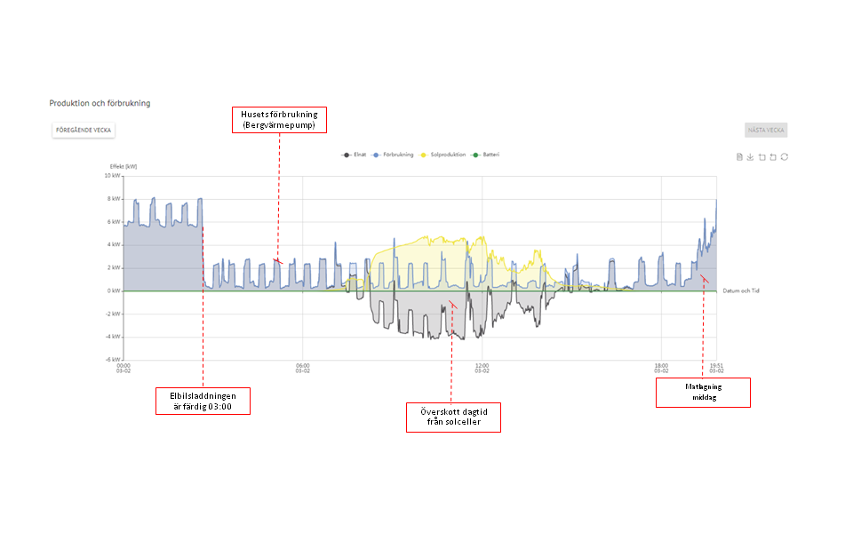

Funderar på hur bästa sättet är att optimera solelproduktion och elbilsladdning
Jag exporterade 14 kWh av 24 kWh som producerades idag. Men elbilen var ju inte hemma på arbetsdagen, förutom en kort lunch.
Som det ser ut just nu är det ju bättre affär att sälja allt överskott på dagen, och ladda elbilen på natten.
Hur tror ni det kommer se ut i framtiden?
Kommer ersättning för såld solel bli väldigt låg sommartid?
Blir det bättre att fylla elbilsbatteriet till 100% SoC med solel på helger, för senare användning i veckan, eller blir slitaget på elbilsbatteriet då för högt?

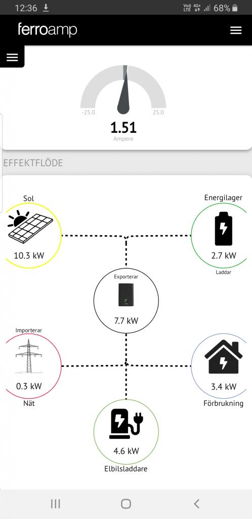

Det börjar ju komma laddboxar som kan integreras med växelriktare för solel. Då laddas elbilen endast med överskottet.
Men hur mycket överskott krävs för att laddning ska kunna starta?
Så här såg det ut hos oss idag:

Krävs 6A enfas för att laddningen ska starta enligt standarden har jag för mig. Tror att Teslan eventuellt kan starta laddningen redan vid 5A

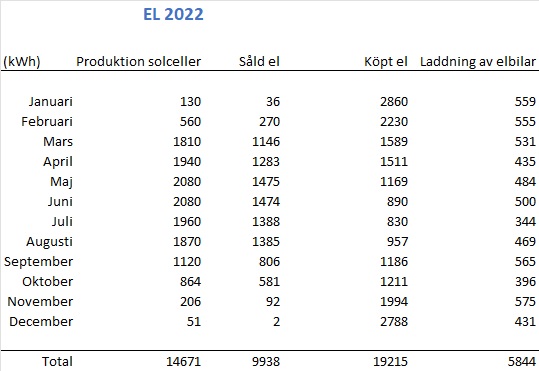

Jag resonerar att solelsproduktionen och elbilsladdningen är två separata aktiviteter som egentligen är oberoende av varandra.
Det ger att jag laddar bilen när elen är billig (normalt på natten) och säljer överskott från produktionen om jag inte behöver den.
Vi har ju batteri på anläggningen och det är inställt för nattladdning så vi kan köpa el billigare och använda när priserna går upp på morgonen.

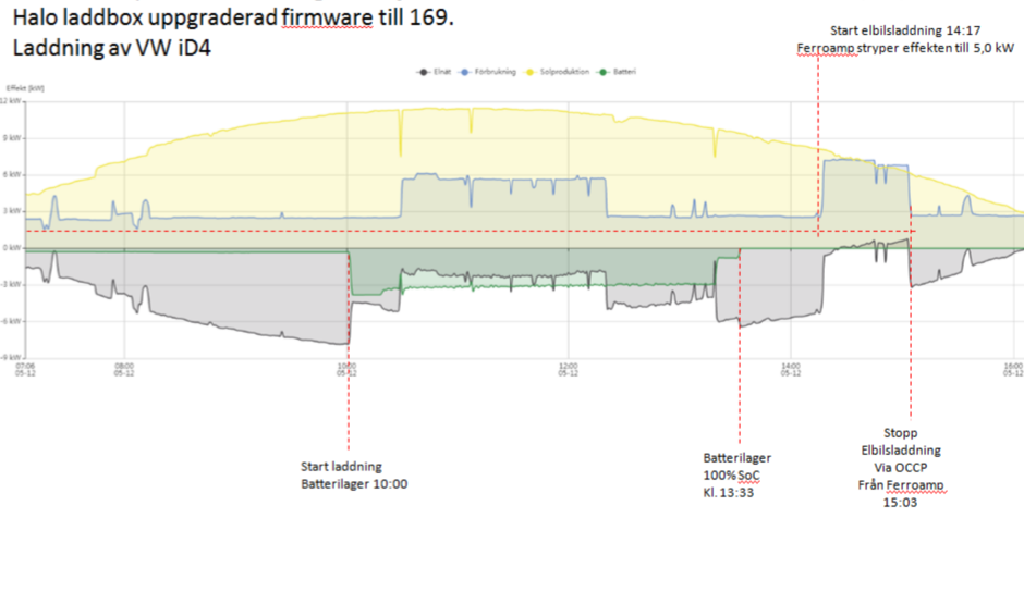

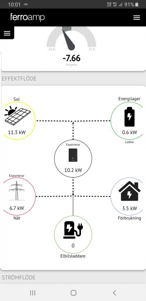

Det fick bli en tredje laddbox, som nu styrs från Ferroamp växelriktaren. Charge Amps Halo med OCCP.
Tror inte jag kommer tjäna in den, men då vi har effektavgift kan jag nu ladda även dagtid om det finns överskott.
Placerade den mitt emellan så vi kan ladda båda två elbilarna från den.
Och med de låga spotpriserna dagtid för såld solel så känns det bättre att öka egenförbrukningen mitt på dagen.
Så här funkar det, är dock inte helt färdigutvecklat ännu.

Fler tillverkare erbjuder egna molntjänster med denna typ av styrning.
Just min laddbox kommunicerar OCCP 1.6 direkt med IP på interna LAN-nätet till Ferroamp Energy Hubb växelriktaren.
Men det är inte nödvändigt att integrera så, och det var rätt omständigt att få igång.
60 öringen gäller för max 30 000 kWh såld solel, och du måste köpa in lika mycket. Och det är en skattereduktion, så du måste även ha betalt motsvarande inkomstskatt.
Försäljningen är momsfri för privatpersoner som är mikroproducent upp till 80 000:-
Och skattefritt upp till 40 000:- om du inte har andra intäkter på din privatfastighet.
