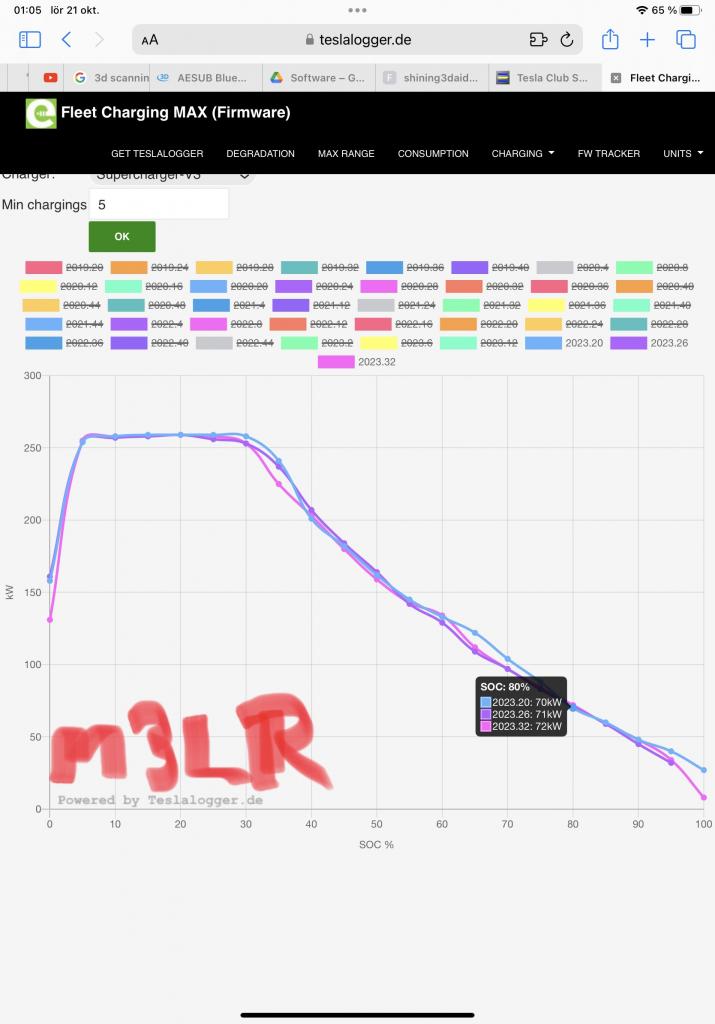

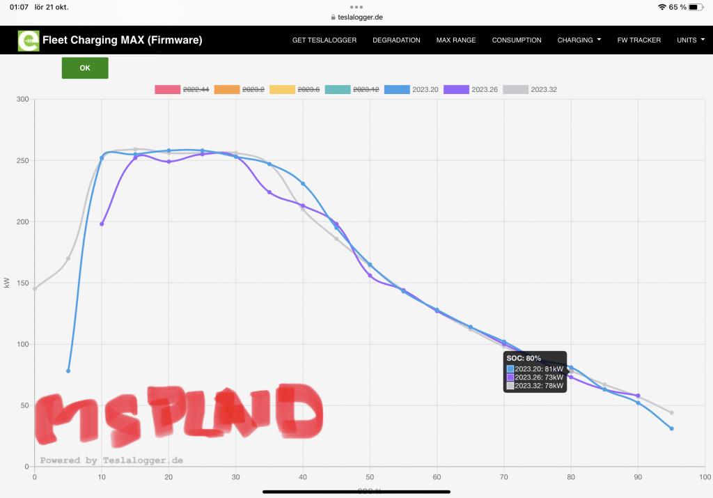

Du missförstår.
Om vi laddar batteriet med 250kW och förlusterna inte är mer än 10%, så blir det 25kW att kyla. Även om det inte räcker till med kylningen här spelar det ingen roll eftersom batteriet inte nått önskad temp och värms, så ingen kylning sker.
Om vi laddar batteriet med 70kW vid 80%,(se grafen ovan för M3LR) så är kanske värmeförlusten 7kW. Då har vi ingen brist på kylning enligt din beräkning.
Om totala förlusten är 10-12% för laddningen tills batteriet levererat energin kan vi omöjligen ha mer än kanske 8-10% förlust i laddningen (eftersom vi har förluster när batteriet levererar effekt också). Så storleksordningen 10% av tillfärd effekt, inte mer. Annars går inte ekvationen ihop.

Teslabjörn testar och tycker till i frågan:

19min 10-80% på Y RWD är inte dåligt. Synd inte Model 3 får samma batterier.
Inlägg: 6822
Re: 400V vs 800V
iAkita skrev: 17 nov 2023 23:43
Intressant. Tesla låter alltså blade-batteriet gå upp i 59 grader under laddning trots att specifikationerna säger max 50 grader, medan BYD själva ser till att det inte blir varmare än 45 grader i sina bilar. Det förklarar varför Tesla med BYD blade celler laddar så mycket snabbare än andra bilar med samma celler. Undrar vad Tesla känner till om cellernas tolerans/åldrande som inte BYD själva känner till? Eller chansar de bara? Imponerande laddkurva iallafall!
Det är ju samma med övriga lithiumionbatterier.
Både min M3P jag hade och min nuvarande MSP går i mål med ca 58C i celltemp.
Forskningen visar oftast att 50C celltemp ökar takten på degraderingen och att 60C ger ”skador” med andra skeenden än ren ökning av det som händer vid 50C och lägre. I vissa fall börjar det redan ändra vid 50C.
Dock är tiden avgörande för calendar aging.
Över 50C har man bara under laddningen och en kort tid efter, så kanske 2h maximalt, normalt kanske 1h / SuC-session.
Man får alltså ökad calendar aging som motsvarar 1-2st [1/8760-del] av att ha batteriet i hög temp över året.
Laddar man 20 ggr snabbladdning på ett år blir det 20/8760 = 0.5% av calendar aging för ett år med den temperaturen minus den normala calendar agingen för normal temperatur.
Rent generellt är det lithium plating som är det stora problemet med snabbladdning och den uppstår generellt vid hög SOC, så det är på slutet av laddningen man vill ha den högsta temperaturen.
Detta eftersom hög celltemperatur är det bästa motmedlet mot lithium plating.
Jag skulle säga att hög celltemperatur minskar allvarliga skador från lithium plating i väldigt hög grad, medans höga temperaturen ger ytterst lite extra calendar aging. (Eller det är snarare forskningen än jag som påstår det, jag är enbart budbärare 😅)
