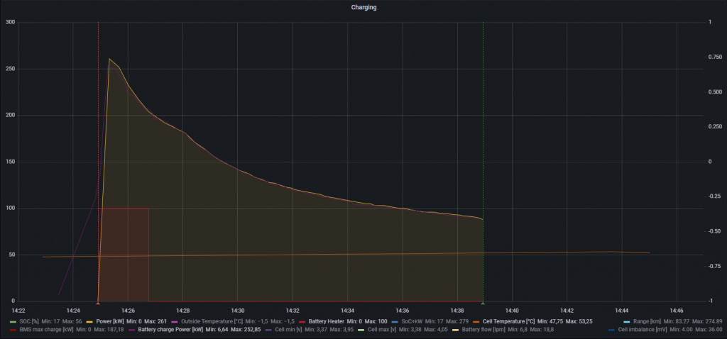

Är det verkligen ingen som har sett några uppgifter om vilken effekt en Model 3/Y använder för att kyla batteriet vid laddning (alltså när den väl kommit upp i rätt temperatur och behöver kylning för att bibehålla den)?
Jag har sett det i mina loggar för min M3P, men jag har sannolikt raderat allt när jag bytte bil. Lyckades inte se MSP log och var orolig att det inte loggades så jag raderade min M3P ur själva Teslalogger. Har inte kollar i raspberryn, mest för att jag haft dåligt med tid och är rätt oinsatt i operativet. Det kan finnas kvar.
I vart fall är det rätt säkert att det inte går några höga effekter för att hålla temperaturen vid Supercharging. Skulle det vart så här i Sverige skulle det inte fungera i varma länder. (Jag hade logs för SuC V3 både i -30 och +30.)
Edit, i vart fall en gammal bild från en gammal logg:
Power, den gula är det vi läser på displayen.
Battery charge power, den, ehhh, lila eller mangenta.

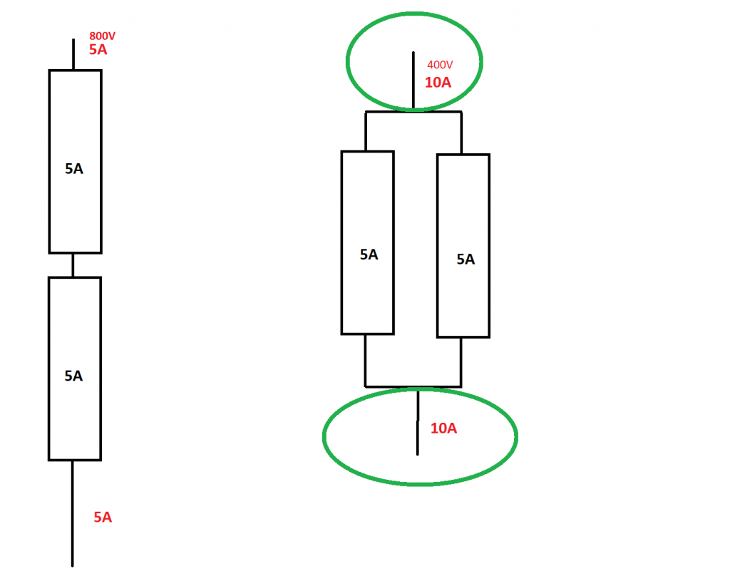

Jag har inte hunnit med att fundera över detta så det är möjligt att jag gör bort mig nu, men vad är fel i resonemanget nedan?
Tänk er två teoretiska batteripack med samma kapacitet (kWh). Det ena batteripacket består av 200 seriekopplade celler med en kapacitet på 100 Ah och en spänning på 840V vid fulladdat. Det andra batteripacket består av två parallellkopplade serier med 100 celler i varje, en kapacitet på 200 Ah, och en spänning på 420V vid fulladdat.
För att ladda dessa batterier fulla på en timme behöver man ladda med 100A i 840V batteriet, och med 200A i 420V batteriet. I 420V batteriet laddas varje serie om 100 celler med 420V och 100A. I 800V bilen laddas den enda serien om 200 celler med 840V och 100A. Man behöver alltså bara skicka in hälften så hög ström per cell i serien för att ladda 840V serien jämfört med 420V serien.
Nog borde väl det kunna ge betydligt högre värmeutveckling i 420V serien jämfört med 840V serien, och därmed begränsa laddningen/laddkurvan? I 420V batteriet måste man ladda 200Ah men i 840V batteriet bara 100Ah för att kunna plocka ut samma mängd energi.

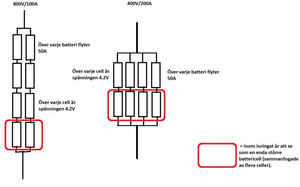

Nej, det hjälper ju inte. Det är exakt detta jag kan bevisa med en film där jag laddar på exakt bägge sätt fast i en skala på 1:100 spänniningsmässigt. Jag kan även ladda med 1 vs 6 seriekopplade celler för demonstration men det kommer gå lika fort.
Över resp. battericell är det samma spänning dvs det flyter samma ström.
Det är bara i det inringade gröna området som strömmen är högre. Rent principiellt gör man ju inte kablaget för smalt så att värmen skenar utan man har grövre kablar vilket ger större vikt och högre kostnad. Det kommer i praktiken inte bli varmare, utan tyngre och dyrare

Illustrativ bild! Har du en likadan med två korta parallellkopplade serier, där du kan indikera ström och spänning? Det är det gröna inringade området till höger i din figur jag är intresserad av, hur mycket det bidrar till uppvärmningen i ett tätt packat batteripack. Sen antar jag att det måste sitta någon sorts drop out diod mellan deparallellkopplade cellerna också, som bidrar ytterligare till förlusterna?

iAkita skrev: 16 okt 2023 18:19
Ett överslag kan i alla fall ge en fingervisning. Om vi antar en ledararea på 100 mm^2 (vilket kan vara i underkant, det motsvarar drygt 11 mm diameter på ledaren) blir resistansen per meter 0,000167 för koppar. Med tex 400 A ger det 27 W utvecklad effekt per meter kabel.
Halverar man strömmen kan man halvera arean på kabeln. Mer än så är det inte, egentligen.
Hade jag vart EV-tillverkare hade jag i första hand nyttjat skillnaden i spänning till att kunna göra kablage lättare (och billigare) för normala bilar.
Alla ledningar som du tänker på måste vara ratade för att klara bilen i maxfart/toppeffekt under den maximala tiden det är möjligt, så för exemplet Plaid med 850kW batterieffekt, så när man kortvarigt laddar 250kW får man cirka en tredjedel av strömmen, kanske aningen mer.
Minns jag inte fel är formeln för värmeförlusten i kabeln = I^2 x r, så med effekten = 1/3 blir värmeförlusten 1/9 ((1/3)^2) så 11% av värmeförlusten i toppeffekt. Vore märkligt om bilen inte kunde kyla det.
---> Dessutom, i vart fall i Teslafallet så värmer bilen batteriet aktivt under inledningsfasen på laddningen. För en SuC V3 med min M3P var target alltid 48C vid ankomst, sedan värmde bilen aktivt batteriet under inledande laddningsfas tills det var 55C. Efter det lät bilen temperaturen stiga till 58C innan den kylde för att bibehålla temperaturen.
Ska vi lägga på en dimension till, så vid högre SOC där laddeffekten är medioker så blir värmeutvecklingen enligt P = I^2 x r för låt oss säga 70kW cirka 8% av vad den blir för 250kW.
Värmeeffekten för kablage och ledningar är bara en bråkdel vid laddning + högre SOC av vad den är när man laddar med 250kW eller tar ut bilen på Autobahn.
Tesla är ju inte i första hand byggda för kalla norden utan kylsystemet är såklart anpassat för att fungera i riktigt varmt klimat. Jag har inte läst något om att någon blir nopead chargepower i tex Florida eller något. Påbygget på det resonemanget skulle i så fall vara att vi skulle få bättre laddeffekt här än jänkarna överlag.
Bilden, jag vet inte vad du ska ha den till så. I ett Tesla model 3-batteri med 96S46P (96 celler i serie och 46 parallellt) är i princip att se som att de 46 cellerna som är parallellkopplade är ihopsatta och fungerar som en 46 gånger så stor cell.
Jag vet inte vad du menar med drop out diod. Cellerna sitter nog med all säkerhet direkt lödda mot bussen, och på ena sidan den klassiska "fusen" som skulle gå att klippa (Som de säger inte riktigt fungerar i praktiken). Cellerna i sig har ingen egen voltage protection utan det löses av BMS. De 46 cellerna sitter så att säga ihop som om de vore en 46 ggr så stor cell.
[Edit]Glömde tydligen posta bilden, oklart om den är enligt önskemålet.

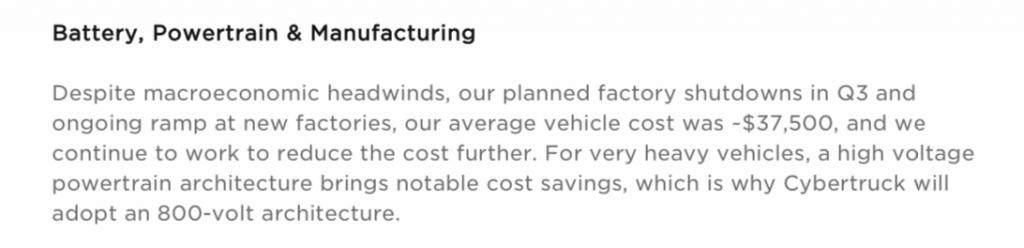

Cybertruck får 800V-arkitektur enligt Q3-rapporten:
Inlägg: 7374
Re: 400V vs 800V
flamman skrev: 18 okt 2023 23:13
AAKEE skrev: 16 okt 2023 18:56
Japp, Tesla har fattat! :D

Om ett batterisystem jobbar med 800 V på packnivå måste det ha dubbelt så många seriekopplade celler i varje kedja, samt hälften så många kedjor om totala kapaciteten i batteriet är densamma som i ett motsvarande 400 V batteri. Då blir resistansen 4 gånger så hög i 800 V batteriet, på packnivå, ifall identiska celler används.
Den stora värmeutvecklingen i batteriet eller bilen som helhet vid laddning är inte kablaget.
Det är battericellerna som står för den.
Det var min utgångspunkt. För ett givet antal celler, som vi endera gör en kombination av serie- och parallellkoppling för att få 800 V system, eller en kombination av serie- och parallellkoppling för att få 400 V, så kommer den totala resistansen i batteriet att bli 4 ggr så stor i 800 V fallet jämfört med 400 V fallet, om vi utgår från att allt utom cellernas resistans är försumbar. I och med det så blir iAkitas uträkning för hela batteripacket missvisande, eftersom han räknar med samma R i båda fallen, när han sätter in I = 500 A resp I = 250 A i P=I^2R.
Exakt!

Jag tror jag postade en bild med temperature targets för batteriet tidigare i tråden har jag för mig?
Data från min M3P
Värmer till 48C före en SuC v3
Värmer under SUC v3 till 55C
Låter temperaturen stiga till ca 58.
Kyler lagom så att celltemp är 58 under resten av sessionen.
Det är låga effekter vi pratar om och inget svårkylt. 10, 20 eller 50kW är inte svårt att kyla när mediet har betydligt högre temp än omgivningen.
