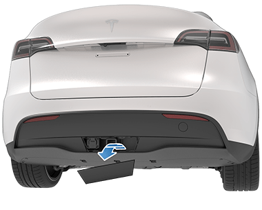

Vem i h-e har designat en så idiotisk skyddspanel över hålet för Model Y dragkrok?
Den sitter som berg med endast en pyttesmal glipa runt om. Man kan inte alls öppna den med "en smörkniv eller en spårskruvmejsel" som manualen föreslår utan att skada plasten.
Måste den verkligen sitta fast med femton (15!) klämmor? Kan den verkligen inte ha nån hål eller ögla så man kan pilla bort den med fingret? Nu kan jag bara visa fingret åt den :x
Hur brukar ni få loss panelen utan att skrapa upp hela bilen?

Det finns trådar om det på forumet. Jag köpte av någon här inne ett plastverktyg som funkar bra.

Man tar bort den, sätter dit kroken och tar aldrig bort den igen. Har funkat fint i 4 år för mig på 3:an! 8-)

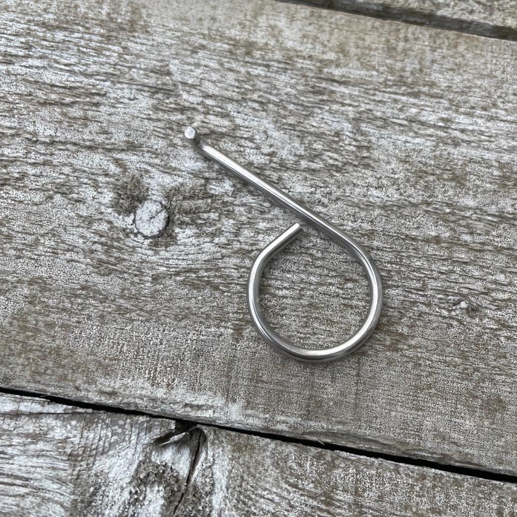

Jag har borrat ett hål i ena övre hörnet av luckan och så använder jag en sån där krok man har för att ta bort navkapslar etc med.

Jag använder två av de verktyg som någon designat för ändamålet.
Vissa har tydligen klippt bort varannan av hakarna för att underlätta borttagandet.

Det är värst första gången, då sitter den rejält. Men ett litet hål eller två och en sån där "krok" för navkapslar känns ju rätt smart ändå. Lätt att repa plasten.
