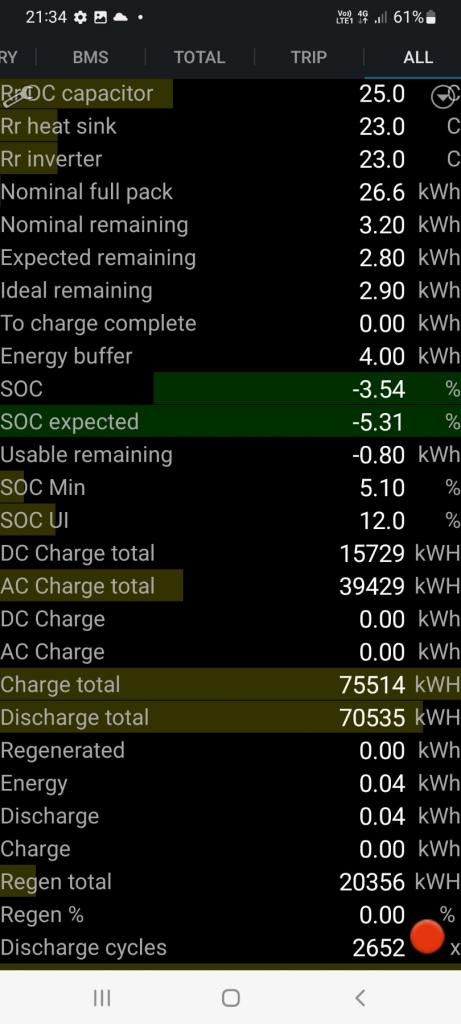

Hjälper en vän som har batteriproblem med sin P85D 2015. Vi kommer troligtvis försöka fixa den själva.
Började med att bilen hade ca 10-15 mil laddning när den parkerades. Några timmar senare så hade den 0 km laddning. Stolen och ratten var varm flera timmar efter att bilen parkerades. Funderat lite på detta och misstänker att bilen tömt batteriet genom stolen och rattvärmen. Kan det stämma?

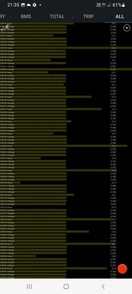

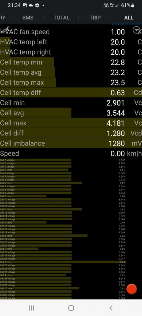

Nu har vi i alla fall kollat batteriet med Scan my tesla.
Lite värden:
Cell imbalance: 1280 mV
Nominal full pack: 26,6 kWh
Cell avg: 3,544 Vcd
Cell min: 2,901 Vcd
För mig säger det att batteriet är kasst. Dvs cell min som är cell 41 som har 2,901 Vcd är den som gör att batteriet inte tar emot laddning längre.
Vad är nästa steg? Demontera batteriet och leta upp cell 41? Någon som hittat ett bra schema på den fysiska positionen av cellerna i 85 kWh batteriet?
Går det mäta sig fram till vilken cell det är med multimeter eller behöver man specialverktyg? Tanken är att öppna batteriet och klippa tråden till cell 41.
Om man byter hel modul så behöver det vara samma kapacitet på nya modulen och det vet jag inte riktigt ännu hur man avgör. Någon som vet?

Nominal full pack 26 kWh. P85D hade 81.5 kWh batteri som nytt.
Det är ju en tredjedel av nyvärdet. Inte bra!
Cell 41 är väldigt låg, cell 42 är fulladdad vilket är konstigt om Det stämmer. Det låter inte som batteriet dragits ut som du beskriver.
Övriga celler ligger kring 25% SOC.
Det brukar inte gå byta moduler. De som försöker brukar misslyckas. En annan modul, om man byter, har slitits så att den inte fungerar ihop med de gamla modulerna. Det blir obalans i cellspänningen rätt fort och sen kommer det felkoder när bilen upptäcker att det är mycket obalans som bilen inte kan fixa.
Det har nog vart så att 0.2V är max obalans en tesla kan fixa.
Det har vart vanligt att ventiler i batteriet blivit dåliga och släppt in vatten utifrån.
Batteriet har laddats 75000 kWh, det är grovt cirka 1000 cykler (det som scan my tesla visar är fel, den dividerar total laddning med aktuell kapacitet.
Har bilen gått runt 30.000 mil?
Rekommenderar att du läser på lite på Teslamotorsklubb.com. Speciellt en forummedlem som heter Wk057. Hans företag fixar Teslor med dåliga batterier. De har slutat försöka byta batterimoduler då det misslyckas i 100% av fallen.
(Min gissning är att batteriet är kört, och behöver bytas, men jag är på inget sätt säker).

Batteriet där har 7104 celler, fördelade på 96 celler i serie x 74 parallellkopplade.
När du läser 2.9V på cell 41 är det 2.9 V på alla 74 parallellkopplade celler. Det skulle kunna vara (troligt) att nån eller några celler är döda/kortslutna och drar ned spänningen på cell 41.
Om du klipper bort den/de kortslutna blir det sannolikt inte bättre än nu.
Budet för länge sen från tesla var att man skulle kunna koppla bort en enskild cell, men i realiteten räcker det med att en död cell klipps bort för att bilen inte ska klara att balansera batteriet. Den obalans du ser nu kommer nog från just att batteriet inte klarar att balansera.
Eftersom du har 4.18V i cell 42 vilket är i princip fulladdat kommer du inte kunna ladda batteriet heller. När du börjar ladda kommer cell 42 nå 4.20V och då stoppas laddningen.
Varför det är 4.18V i cellen bredvid den misstänkt trasiga vet jag inte. Har inte läst på speciellt mycket men ändå hamnat i att se trådar om det på TMC.
Wk057 har tidigare gjort ”bortklippningar” av celler men slutat då det aldrig fungerar på sikt. Batteriet utvecklar obalans och kan inte laddas.

Richardk skrev: 23 aug 2023 22:56
Lite värden:
Cell avg: 3,544 Vcd
Cell min: 2,901 Vcd
Någon uppfattning om vad SOC-procenten var när bilen parkerades? Verkade den stämma mot räckvidden, inte 90% eller så?
Ett alternativ skulle i så fall kunna vara att det blivit något fel i elektroniken (oklart vad och hur, men toretiskt iaf..) vid mätpunkten mellan cell 41 och 42. Eftersom summan av cellspänningarna 41+42 (delat med 2) blir nästan exakt cellmedelvärdet skulle ju faktiskt battericellerna kunna vara ok och att felet ligger i elektroniken.
Bara en tanke..

Det är helt klart möjligt att det blivit fel på någon elektronik, tex BMS.
Eftersom det är bra balans på alla celler utom 41 och 42 ska medelvärdet ju bli väldigt nära average. Det är helt korrekt och sätter man sig och räknar ihop alla celler och dividerar med 96 får man ju fram snittet så också. Eller ta hela packens spänning från BMS och dividera med 96.
