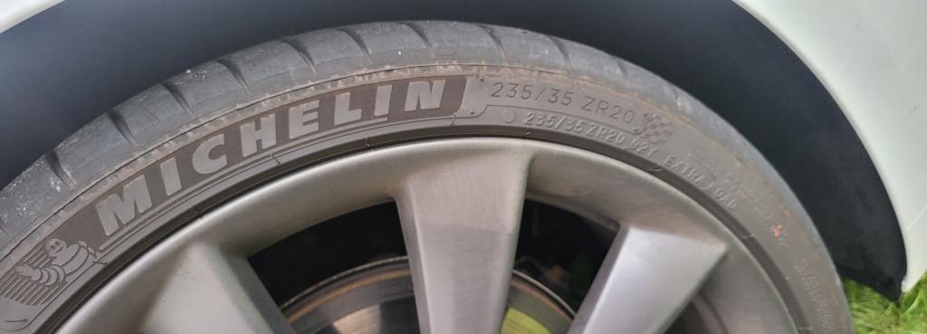

Det verkar vara flera med samma grund och känningar ang detta, min bil är utrustad med Michelin 235/35 zr20 och den direkta styrningen verkar inta vara problemet känns mer som fjädring och viktfördelning?
Däcken nämns det också om att man upplevs skillnad på så får nog prova däck, fjäder, krängningspacket.
Om någon känns vid att ett direkt byte av något av detta har påverkat så säg gärna till så provar jag detta och kanske minimerar onödig kost.
Däcken sägs ha betydelse då dom är anpassade för axeleration och inte fart så börjar där.
