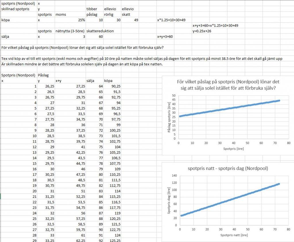

Gjorde en liten övning för egen del för att ta reda på vilken spotprisskillnad som krävs för att det skall vara lönsamt att sälja solel istället för att förbruka den själv.
Förutsättningar
Nätföretag: Ellevio
rörlig avgift 30 öre/kwh
skatt 49 öre/kwh
nätnytta 3-5 öre
Elhandelsföretag: Tibber
moms 25%
påslag/avgift 10 öre
Skattereduktion per såld kwh 60 öre
Kom fram till att vid ett spotpris på tex 10 öre (Nordpool) på natten krävs det ett spotpris på 38.5 öre på dagen eller mer för att det skall vara lönsamt att sälja. Är skillnaden mindre är det bättre att förbruka solelen själv.
Idag tex lönar det sig att använda el på natten (10öre) och sälja på dagen, ca 70 öre (mer på förmiddagen). Annars det sista har det ju varit bättre att förbruka solelen själv om man kan och har möjlighet.
Kan ju vara bra att veta om man skall värma varmvatten/ladda bil på natten eller vänta tills solen skiner.
Möjligt att jag glömt något i uträkningen.

Tack! Det var betydligt bättre än jag trodde. Jag hade gissat på 70-90 öre i skillnad.

Icerman skrev: 30 maj 2023 11:26
Förutsättningar
Nätföretag: Ellevio
skatt 49 öre/kwh
nätnytta 3-5 öre
moms 25%
Tror att jag underskattat nätnyttan lite för min del så den är uppåt 8-10 öre i västra götaland och beroende på om det är höglast eller låglast. Vardagar är höglast, helg låglast. Det gör att det blir ytterligare lite mindre skillnad som krävs.

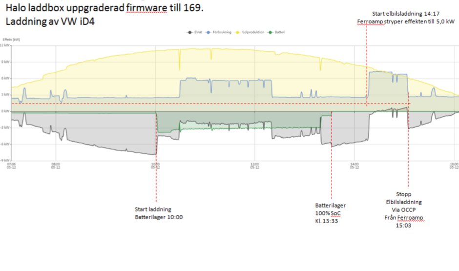

Jag har kört en del tester nu med laddboxen integrerad i växelriktaren.
Ett problem är att OCCP styrningen inte har stöd för att växla över till 2-fas eller 1-fas laddning för att minska effekten.
Detta är tydligen något som vissa laddboxtillverkare själva har hitta på och infört i sina egna styrningar. Inget som är standardiserat.
Följden blir att 4,8 kW är lägsta möjliga laddeffekt. Finns det inte så mycket överskott stängs laddningen av.
Dagar med växlande molnighet kan det då bli 100-tals till och frånslag av elbilsladdningen. Det är nog inte så bra.
Ska nu testa att köra 1-fas laddning istället, då bör det gå att styra mellan 1,6-3,7 kW istället.

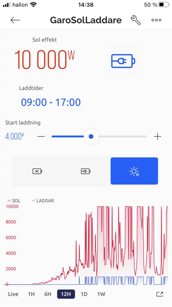

Håller på med en liknande men lite enklare lösning. Har en Garo laddbox som går slå av/på med en extern kontakt. Styr den med Arduino som kollar varannan minut om det finns önskat med sol för att ladda. Allt fungerar som det ska men frågan är hur ofta den ska slå av och på? Hittills idag har den varit igång 26ggr men detta är nog ett värstascenario med sol och regn om vartannat. Funderar på att kolla oftare, kanske varje minut och sedan måste den gå i minst 2 minuter. Bara att prova sig fram, undrar bara om det sliter på box och bil (Audi Q4).

Jag kunde få över 100 till & frånslag av laddboxen dagar med växlande molnighet.
Det kändes riskabelt, tror inte varken elbilen eller laddboxen är tänkta att användas på det sättet.
Nu har jag istället ställt in 1-fas 2,3 kW laddeffekt, och då slår den sällan ifrån. (Solelanläggningen vi har är på 14 kWp)
Och energin som vi får då räcker oftast till för körningen.

I Garos laddbox ansluter man en kabel som slår av/på laddningen, alltså går det inte att ändra någon inställning den vägen.
Vill man ändra alla inställningar så får gå via webinterfacet. Detta är fullt möjligt att göra med Arduino men är betydligt mer avancerat så det låter jag bli tills jag tycker det skulle vara kul.
Just nu så kollar jag min SMA växelriktare hur mycket effekt solen ger. Man kan ju också gå andra vägen och kolla elmätaren hur mycket som exporteras. Båda metoderna har sina för- och nackdelar och det bästa är nog att kombinera båda.
Och sedan finns det säkert billaddare som har fler finesser och är bättre att använda.
Testar vidare….
Ps. Använder Blynk som app i telefonen för all styrning av Arduinon/ esp8266
