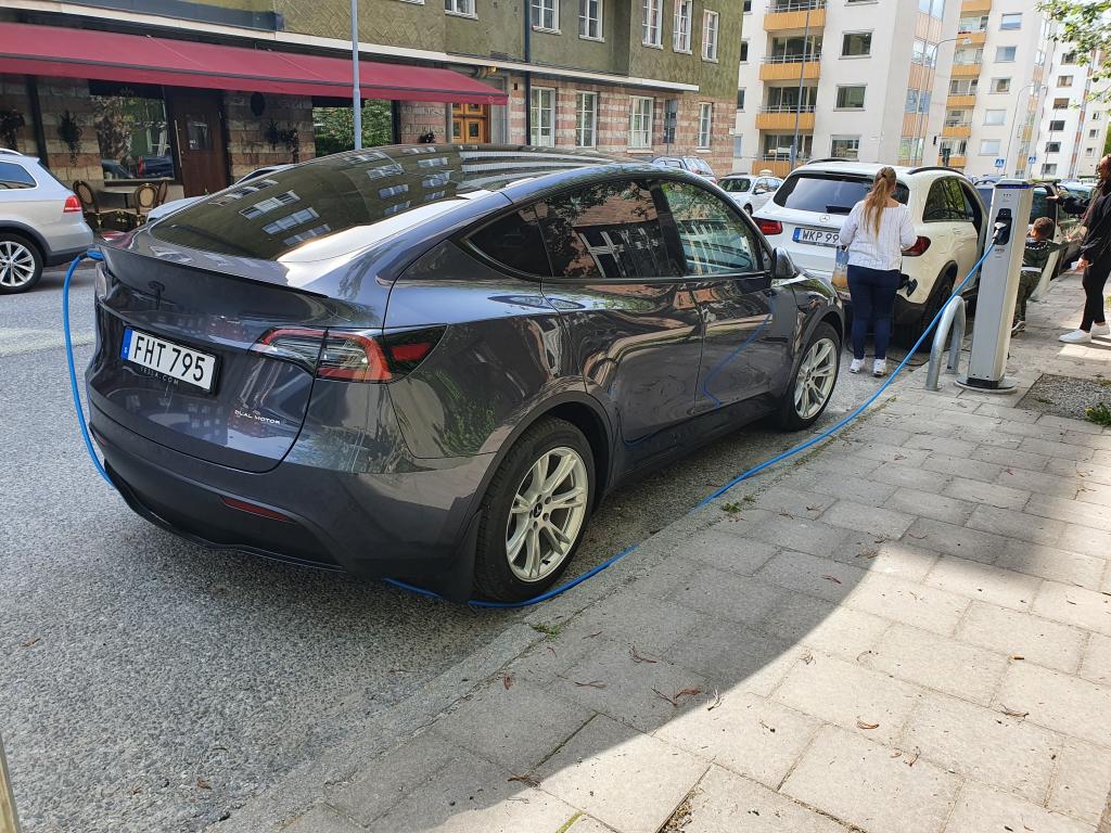

I flera år, innan mina bröder skaffade elbil och jag besökte dem, så kunde jag ladda hemma hos dem tack vare denna. Då slapp man stanna två mil innan ankomst för att ladda upp bilen; det gjorde jag istället på natten på resmålet. Nu har båda både elbil och laddbox.
Tack vare att man kan ladda allt från 1-fas 6A till 3-fas 16A så har man en flexibilitet som gör den oslagbar. En händelse, på Zoe-tiden, gjorde att jag kände mig oerhört tacksam över att ha en sån i bilen. Jag hade ställt min bil vid en OK-mack och Macdonalds (Klinga) där det fanns en DC-laddare när jag samåkte vidare med ett par andra personer. Jag hade planerat att ladda där när vi kom tillbaka innan jag åkte hem igen. Bilen var i princip urladdad. Men, jag glömde både min plånbok och min mobil i den andra bilen. Så jag kunde inte ladda på DC-laddaren. Och ingen personal på platsen kunde eller var villig att hjälpa mig. Så jag chansade och åkte in till Norrköping på de sista elektronerna till en Statoil där jag visste att det fanns ett 3-fasuttag. Tyvärr hade den precis stängt och 3-fasuttaget saknade spänning. Så jag stånkade upp några meter till Scandichotellet intill och där fanns det parkeringsplatser med motorvärmaruttag och en lucka var öppen. Så jag kopplade in mig på det och gick in i lobbyn och förklarade min situation och fick deras välsignelse. Dessutom kunde jag låna en telefon och ringa hem till in fru, som varit med den kvällen och åkte hem i egen bil när jag stod kvar utan plånbok och mobil, så jag kunde förklara situationen för henne. Det tog en stund att ladda upp tillräckligt för att komma de 3 milen hem, men det funkade!
Så jag vill inte vara utan min flexibla EVSE!

Det ett extra mått av trygghet, helt klart. Har en gammal trefas Tesla-UMC men de har ju lite rykte om sig att vara av tveksam kvalite så jag låter enfasladdaren som kom med bilen ligga där också. Tar jag ur den lär jag ju behöva den :)
Skulle gärna byta bort original 7-meters 32A trefaskabeln mot en 3-4 meter 16A trefaskabel för övrigt.

Det är bara att köpa en till kabel, jag använder min 7-meters ganska ofta. På laddstolpar utefter gatan.

Det beror ju på vilka förutsättningar man har. Min närmaste laddstolpe kräver en lång kabel om man parkerar innan stolpen.

Jo, såklart. Hade jag mest laddat ur hade det varit annat. Hemma har jag skaffat en 10 meter lång 16A kabel med Teslaknapp från Metron. Den räcker så att bilen kan stå ut och ladda men hänger normalt sett den räcker lagom när bilen står i garaget.
