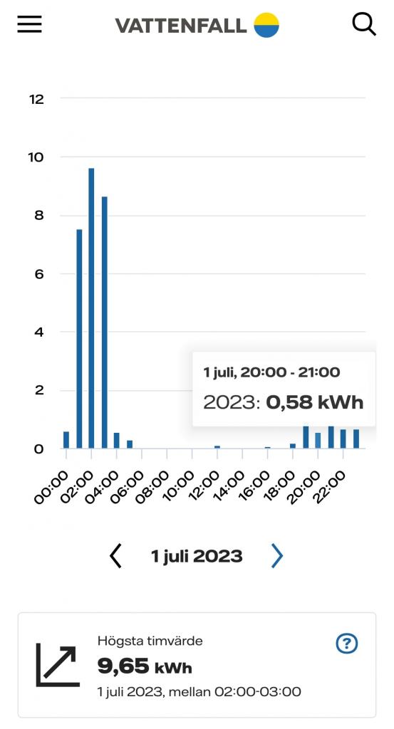

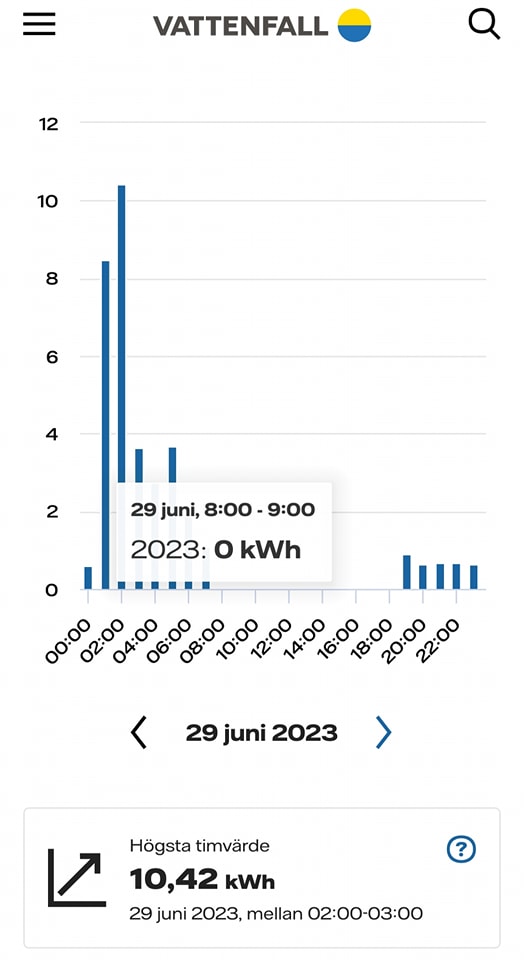

Man talar ju om strömtjuvar, alltså förbrukare i hemmet som drar för mycket ström. Men nu har vi tydligen drabbats av riktiga strömtjuvar!
När vi var borta en vecka så hade vi alla stora strömförbrukare avstängda. Det enda som står på, Kyl/frys och cirkulationspump till poolen (som går 5 timmar per dygn) drar sammanlagt c:a 3,5 kWh per dygn. Men nu när jag kollade strömförbrukningen så visar det sig att två av dygnen vi varit borta har förbrukningen varit över 30 kWh! Förbrukningen har skett från midnatt och några timmar framåt. Som mest har det under en timme gått åt nästan 11 kWh. Det enda sättet att få den förbrukningen är att man använder 16A på 3 faser parallellt.
Vi har inga förbrukare i huset som kan dra så mycket. Kontakten till varmvattenberedaren var urdragen. Värmepumpen är avstängd. Båda dessa är enfas och kan ändå inte dra så mycket momentant, inte ens tillsammans. Värmepumpen till poolen var urdragen. Den är också bara enfas.
Däremot har vi ett 3-fasuttag på väggen där jag laddar min elbil. Vi har också en laddbox där sambon laddar sin bil, som också stod hemma och var inkopplad, så den går inte att koppla ur bilen om man inte har bilnyckeln. Dessutom är den mjukvarulåst så att man bara kan starta den med en app.
Alltså, någon har varit här och kopplat in en förbrukare som kan dra upp till 11 kW två av nätterna vi var borta! Det kan egentligen bara vara en elbil
Vem gör nåt så utstuderat? Det måste vara nån som fattat att vi inte är hemma och som smugit hit på natten och laddat sin elbil.

Det kan inte vara den inkopplade elbilen som laddade baserat på någon smart styrning baserat på elpris, Tibber el dyl?
Annars låter det ju onekligen som att någon passat på och ladda sin elbil via CEE-uttaget, ni får sätta upp en kamera där och skicka faktura om det händer igen
Ni kanske kan slå av säkringen till trefasuttaget när ni inte använder det?

Ingen chans att den bilen laddat. Vi kan ju läsa laddloggen via appen och den har inte laddat under tiden vi varit borta.fth skrev: ↑04 jul 2023 15:10Det kan inte vara den inkopplade elbilen som laddade baserat på någon smart styrning baserat på elpris, Tibber el dyl?
Annars låter det ju onekligen som att någon passat på och ladda sin elbil via CEE-uttaget, ni får sätta upp en kamera där och skicka faktura om det händer igen![]()
Ja, det blir till att slå av säkringarna i fortsättningen!

Men en annan sak - är det 100% säkert att datat från Vattenfall stämmer? Dvs att förbrukningen visas för rätt dagar? Finns det någon möjlighet att det av någon anledning visas på fel dagar?

Upplever inte att ”redovisningen” från Nätägaren och Elhandelsbolaget alltid är korrekt i närtid.
Kollar jag hur det såg ut igår känns det ofta som det är fel/saknas/konstigt. Brukar rätta till sig efter en dag vanligtvis.

OK, nu gick jag in och kontrollerade förbrukningen igen. Och nu är (det mesta av) den här oförklarliga förbrukningen borta!
Vattenfall har alltså redovisat fel. Men fortfarande ligger en mindre förbrukning (5 kWh) som inte har någon förklaring kvar. Den skedde mellan 22 och 00 en av kvällarna när vi var borta och det finns fortfarande ingen förbrukare inkopplad som kan dra så mycket (2,5 kW).
