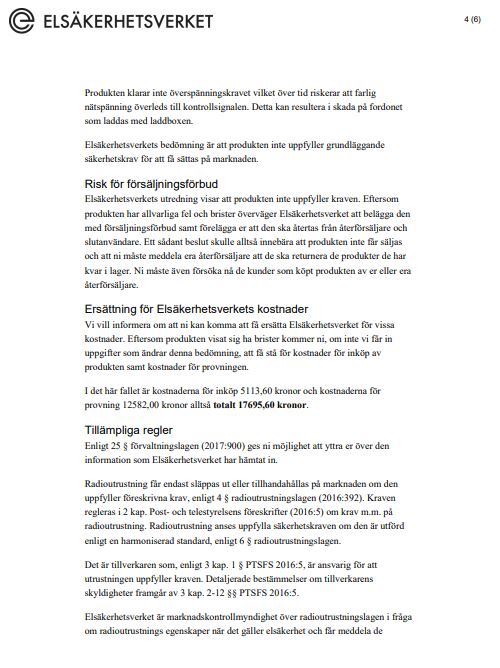

Här finns en kopia av svaret från Easee:
https://www.dagbladet.no/files/2023/02/ ... e%20AS.pdf

Laddboxarna Easee Home och Easee Charge till elbilar får försäljningsförbud, meddelar Elsäkerhetsverket.
Anledningen är att det inte finns en jordfelsbrytarlösning eller ett DC-skydd som uppfyller kraven i de standarder som utrustningen är deklarerad för.
- Tillverkaren har använt en elektronisk lösning av jordfelsbrytare istället för en elektromekanisk. Det finns en risk att jordfelsbrytaren inte alltid löser ut när och som den ska, säger Joel Lee Antman, inspektör vid Elsäkerhetsverket.
Det finns cirka 100 000 installerade laddboxar i de här modellerna i Sverige.
Tillverkaren ska nu återta laddboxarna som fått försäljningsförbud från sina återförsäljare. Beslutet innebär också att tillverkaren är skyldig att åtgärda brister på redan installerade laddboxar.
Saxat från Aftonbladet.
