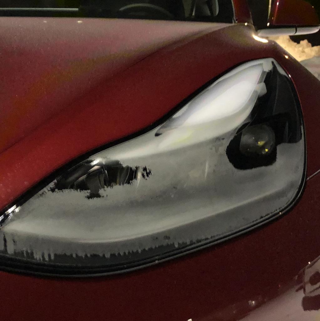

Min bil (M3P 2021) hade fukt i lyktorna som inte försvann och när det var kallare än -20C blev det is på hela lyktorna på bägge sidorna vilket gjorde att ljusbilden fullständigt försvann och det köndes som att köra med parkeringsljus. Riktigt dåligt och absolut farligt.
Efter byte (Tesla tog det utan att tveka en sekund, bifogade bilder i servicebeställningen) så har jag inte haft någon fukt i lyktorna.
Mina bakljus har vart täta, men jag har bekanta som haft fukt i sina.
Här hann faktiskt isen smälta lite när jag kom in i samhället vilket var mindre kallt och började köra lite saktare. Ljusbilden blev bättre än den var när det var som sämst.

Mina lyktor ser ut exakt sådär. Körde precis 30 mil med kanske 30% halvljus. Helljuset var ok, ca 60-70%. Ingen rolig erfarenhet. Tyvärr har jag inget varmgarage tillgängligt innan jag ska köra hem igen. Några andra tips?AAKEE skrev: ↑24 feb 2023 08:24Kondensproblemen i Teslas lyktor beror i första hand på att Tesla är pissigt dåliga på att sätta ihop lyktorna så att de blir täta.
Det är bevisat flera ggr om att folk som tar loss lyktorna, kollar vart det är otätt och fixar felet blir av med problemet.
Kondensproblem är vanligare nu med LED-lyktor än innan överlag även hos andra tillverkare.
Med låg värmeutveckling ångar fukten som kom vid tillverkningen ut långsamt, men den ska försvinna och anpassa sig till klimatet så länge det ät tätt tillverkat, det löser goretexmembranet.
