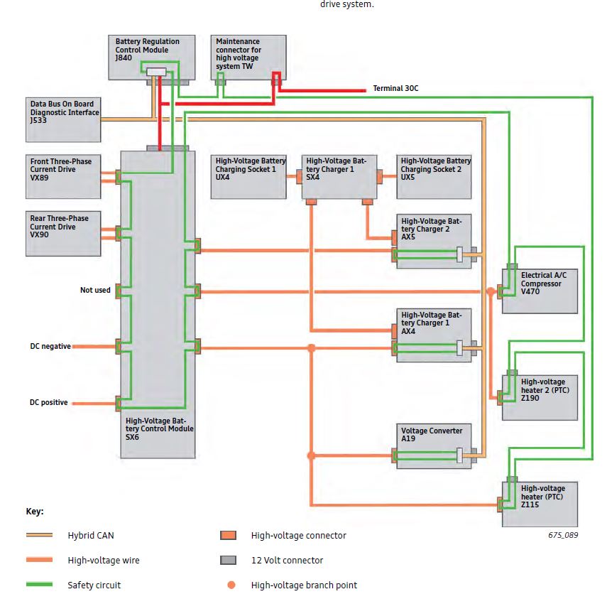

Jag vet inte hur det funkar på Teslabilar, men förmodar att det liknar Audi e-tron.
Om e-tron står på AC-laddning och det finns tillräckligt med ström att få den vägen så förvärms allt med ström från elnätet.
Tror då det behövs upp till 8 kW effekt från laddboxen.
Annars tar den lite från elnätet och resten från batteriet ifall du har 2 kW AC-laddning till exempel.
Vid DC-laddning tar den allt från laddaren, då räcker ju effekten till.
Tycker det ser ut som att strömmen inte passerar batteriet på e-tron. Elektroner är lata och bekväma av sig, de går alltid enklaste vägen.
