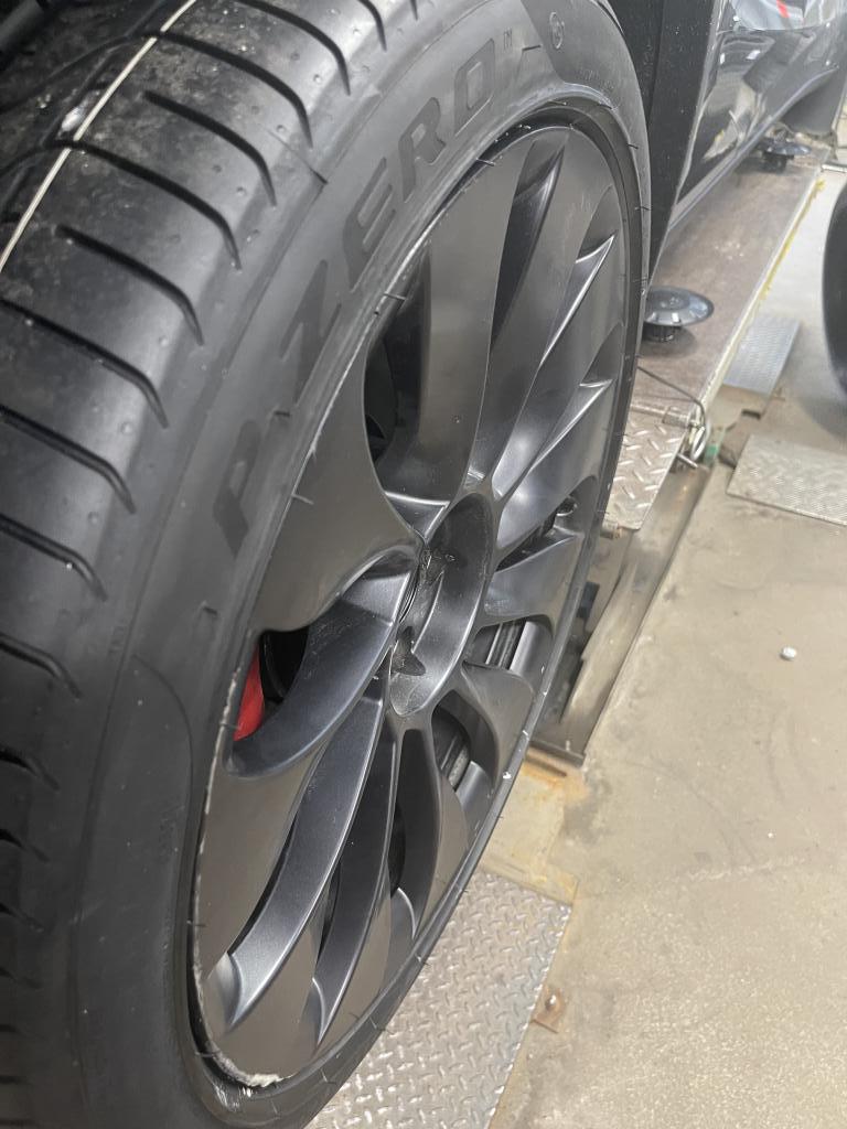

Fick på mina nya bredare däck idag! Tycker det blev riktigt bra och det känns som däcket skyddar fälgen mycket bättre!

Blev det 295 bak?
Fin fälg är ju redan kantkörd :lol:

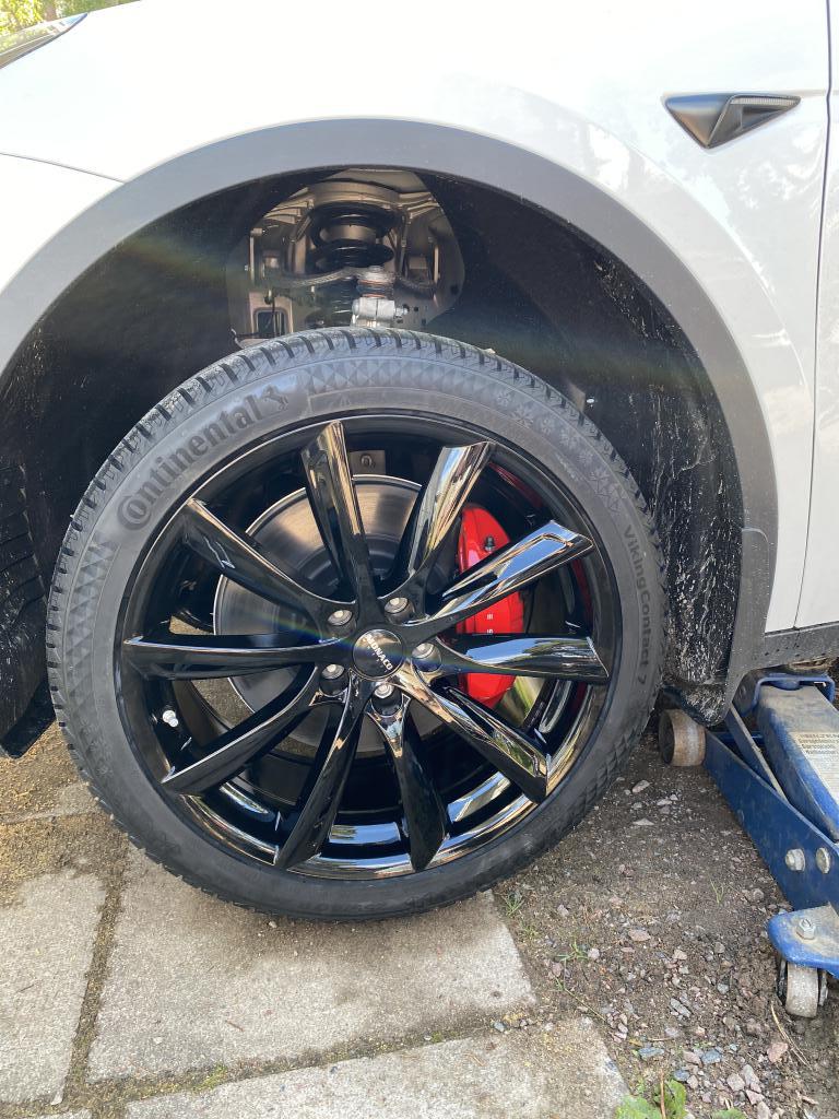

Fel säsong men köpte precis 20" svarta GP6 med Continental VC7 från däckvaruhuset. Vill inte sitta utan hjul till hösten när det kommer (tror jag) vara brist på gummi :?
Och dom funkar på MYP?
Jag sökte med reg.nr och haft kontakt med dem där de säger att det måste vara 21" men tror att de garderar sig. Det kanske är någon här som sett om det är skillnad mellan MYP/MYLR?
Ja de bör dom göra. Har inte provmonterat ännu men 21” har ca 4cm fritt mellan OK och fälgbana så 20” ska inte vara några problem, men ska man ner på 19” så bör de nog verifieras först. Ska provmontera i helgen tror jag.
Fick du tid till att testa dom?

Ja det blev 295 och nej det är bara medel från när de satte på däcket. Hade självklart inte lagt dessa pengar om fälgen redan var skrapad...

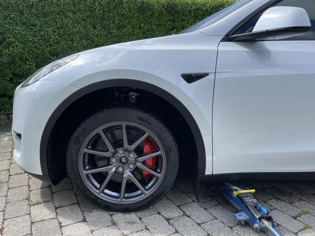

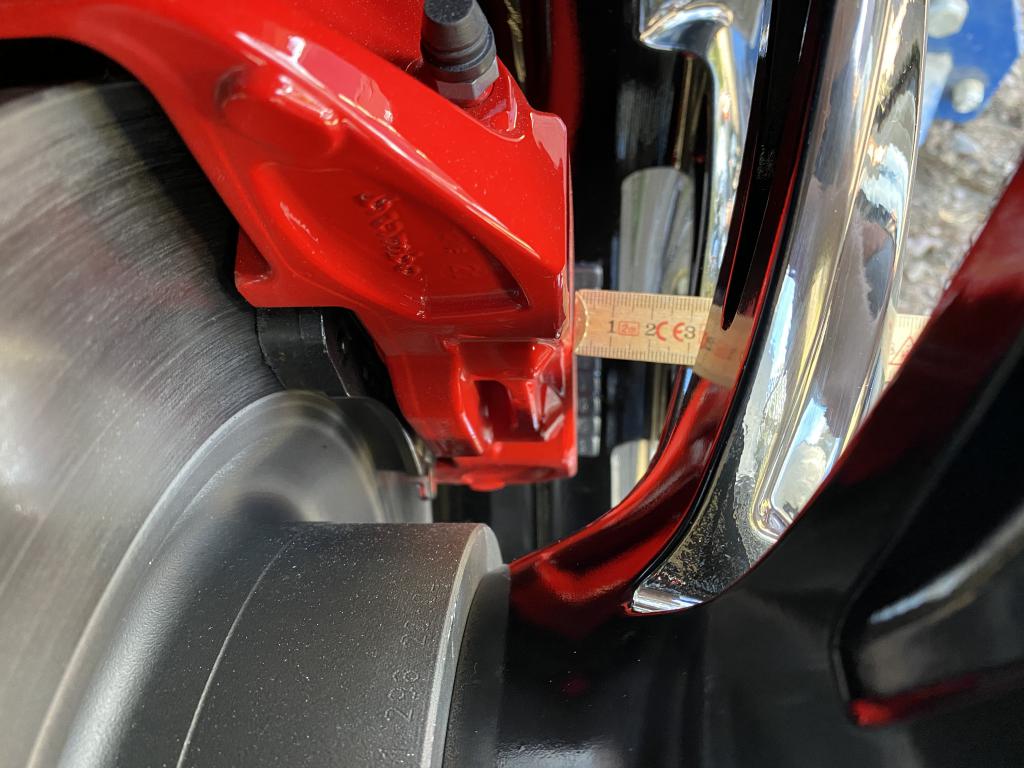

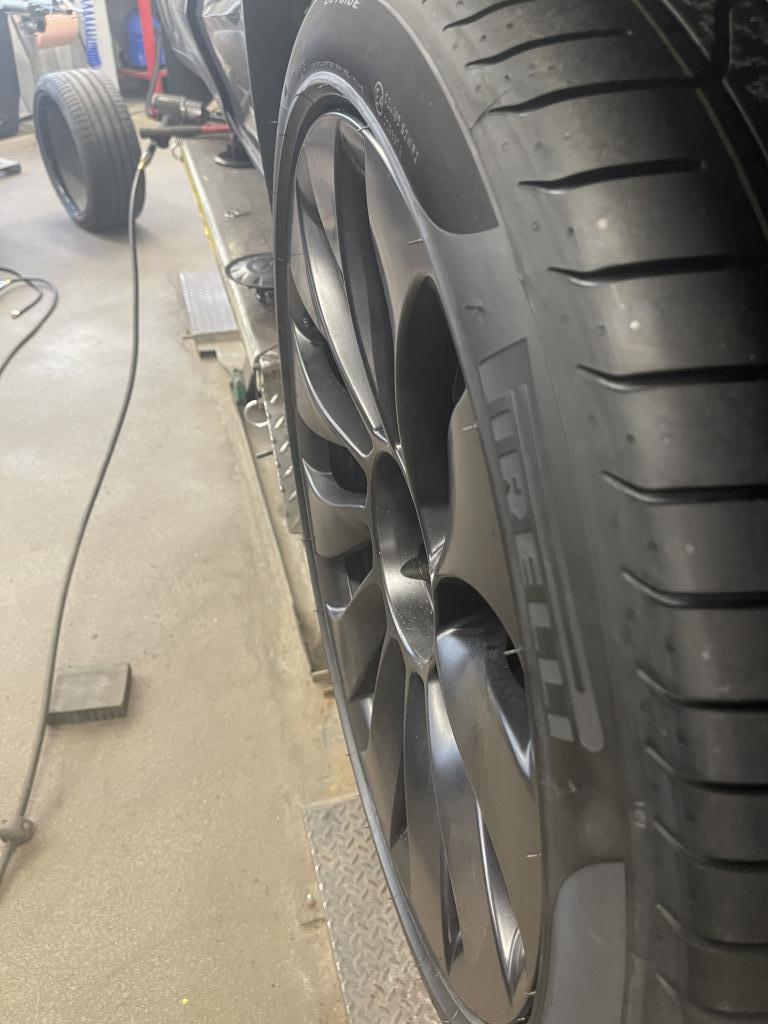

Kan meddela att Teslas 18” pinwheel funkar på MYP. Inte mycket marginal, typ 4-5 mm. Ser ju dock lite muppigt ut. Fel profil dessutom (hjulen är till min trea)
Tillägg: Tar i oken bak. Således funkar inte 18” :)
Det blir lite så där...
Fast XC60 har 18” med 235/60. Eller i varje fall hade tidigare och det ser väl inte jättekonstigt ut. Mer än att man får en gigantisk däcksida
Funderar på att slå till på samma.

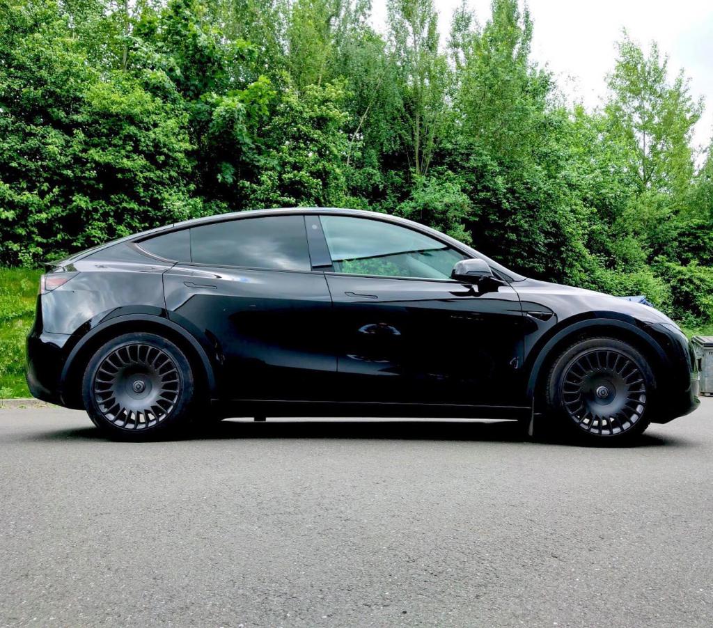

Passar med god marginal. Gillar blanksvarta nästan bättre än uberturbine original ;)

Är också sugen på GP6 med VC7. Har tänkt på 19” eller 20” matt svart.
Har du lust att visa bild på hela bilen med dessa fälgarna?

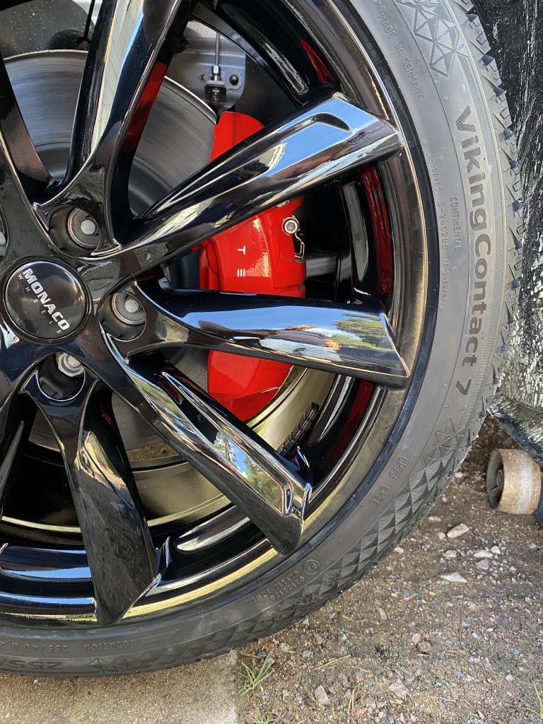

Ilduce77
Inlägg: 960
Re: Däck och Fälgtråd Y Performance
Inlägg av Ilduce77 »
Jjkalla skrev:
Passar med god marginal. Gillar blanksvarta nästan bättre än uberturbine original :)
Nu när du monterat 20 tum.. Bedömer du att även 19 tum kommer funka?
Jag har också Monaco GP6 tillsammans med viking contact 7, fast i 19 tum.. :)

Ilduce77 skrev:
Av bilderna att döma så ska 19" GP6 inte vara ett problem. Stor marginal med 20" och 19" är ju bara 1,25 cm mindre i radie. Teslas 18" Pinwheel tog som sagt i precis i bakre oket. Så 19" bör inte ställa till något problem. Men det är ju bara att testa när du får bilen.

Av förklarliga skäl så ville jag inte montera på alla vinterhjul i onödan, testade bara fram där Oken är störst.
19” bör inte vara några problem, men jag tycker att allt under 20” ser litet ut på bilen som har ganska stora hjulhus.
