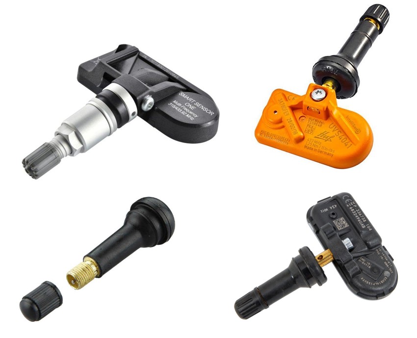

Man kan väl egentligen inte se det utifrån, men eftersom du har en 6-kants "mutter på ventilen så borde det vara TPMS. Man skruvar dit dessa istället för att dra dit dem, som man gör med vanliga ventiler.
Vad jag vet så har väl alla tesla TPMS-sensorer. Kravet på däcktrycksövervakning är ganska gammalt nu.
Antagligen är batteriet slut så det är bara att byta hela ventilen. 2014 borde ha de billiga 433Mhz-sensorerna.
Skulle säga att i ditt fall är det TPMSventiler då du har mutterhylsan, finns även TPMSventiler i gummi som ser ut som de traditionella däckventilerna, men bara sett på bild, aldrig i verkligheten.
