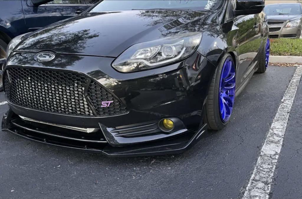

Fan bättre köpa en Ford focus
Dom verkar ha samma problem
