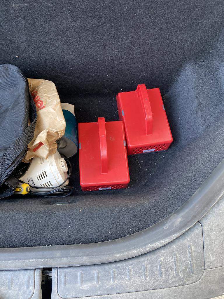

VAD FANNS i frunken efter manuell öppning?
Hör och häpna: jag sålde en Skoda igår och bal i bilens fack låg två sprillans nya blåbärsplockare. När jag manuellt lyckas öppna frunken idag på Teslan jag köpte på auktion - vad ligger då där!? Se bild. Exakt likadana bärplockare i mint condition. Så nu har vi fyra!
Annars var det inget spännande - jo en adapter av något slag från trefas som säkert kan vara bra att ha.
