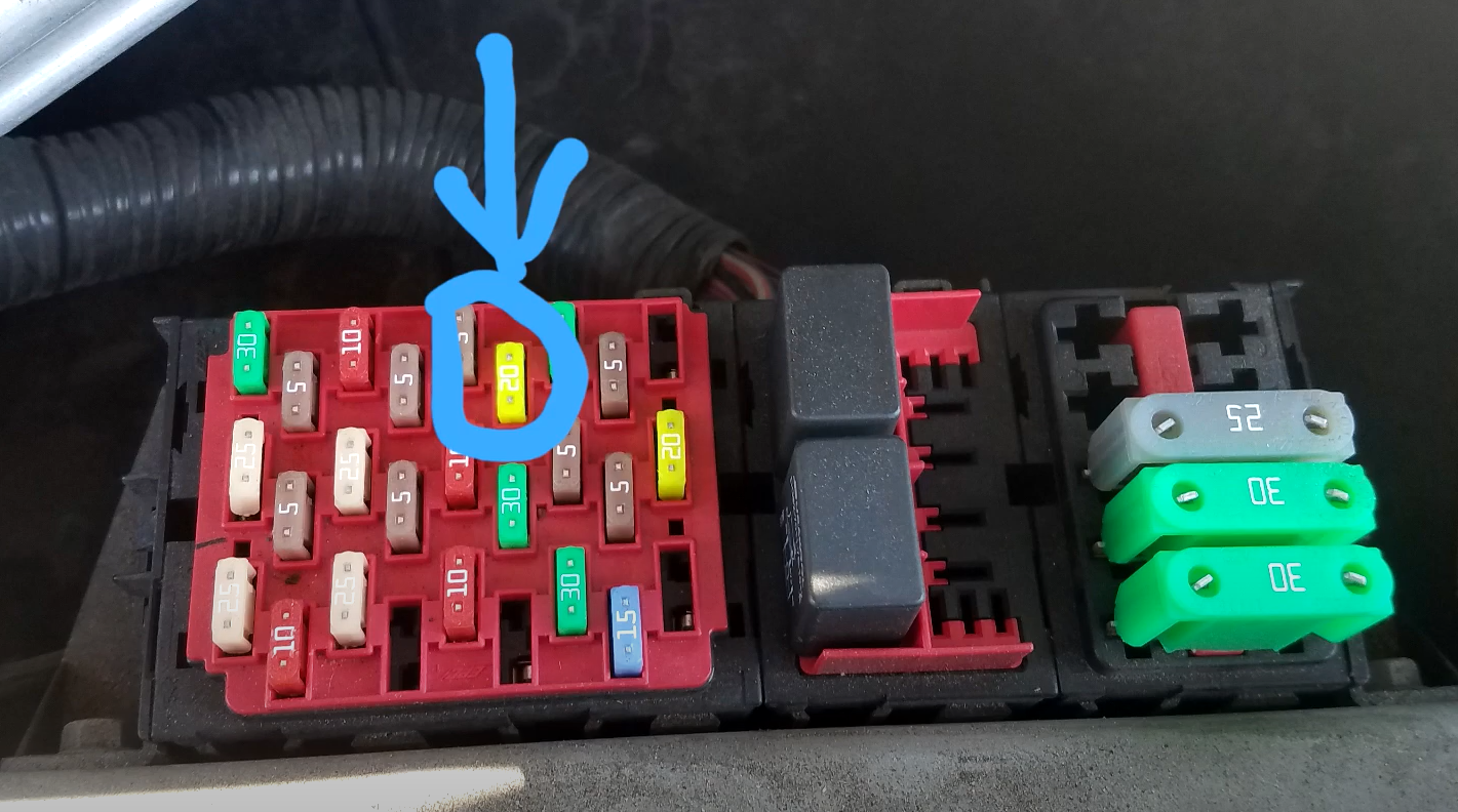

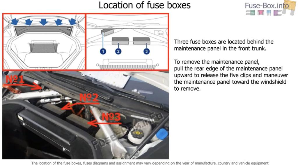

Inte säkringen som är blåst?
På min var det en 20A(gul) på F51.
https://fuse-box.info/tesla/tesla-model ... 2016-fuses

Fick du start på skärmen?

Hej,
Nej jag har inte fått igång skärmen men tänkte på det där med säkringen idag. Jag ska titta efter. Är F51 säkringen inne i bilen eller i trunken montro? Nu blev jag sugen på att springa ut och kika.

Ether skrev:
Hej,
Min var i box2, men det beror på årsmodell. Kolla manualen

Inlägg av joem65 »
Har en S85 -14 och plockade ur min MCU i våras. Strömmen till MCU:n matas via den gula 20A-säkringen enligt bilden. Förmodar det är samma på 85D.
