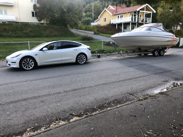

Min är en M3 performance med dragkrok :D
Har dock något sänkt toppfart, 19” hjul, standard bromsar och normalhög fjädring vilket uppskattas. Max släpvagnsvikt är endast 500kg men verkar gå bra ändå ;)

Har en 2019 LF med eftermonterad dragkrok (ecohitch) sedan över ett åt tillbaka, Inte får jag några problem med garantier. Hur jag använder draget, som cykel hållare, eller drar min lätta EU vagn, det har väl inte Tesla eller nån annan en aning om.
Sen om det blir spännande om jag krockar, det tar jag då. Inte orsakat någon olycka på de senaste 30 åren, så låg % att det skall ske de få gångerna jag använder kroken tar jag så gärna för bekvämligheten.

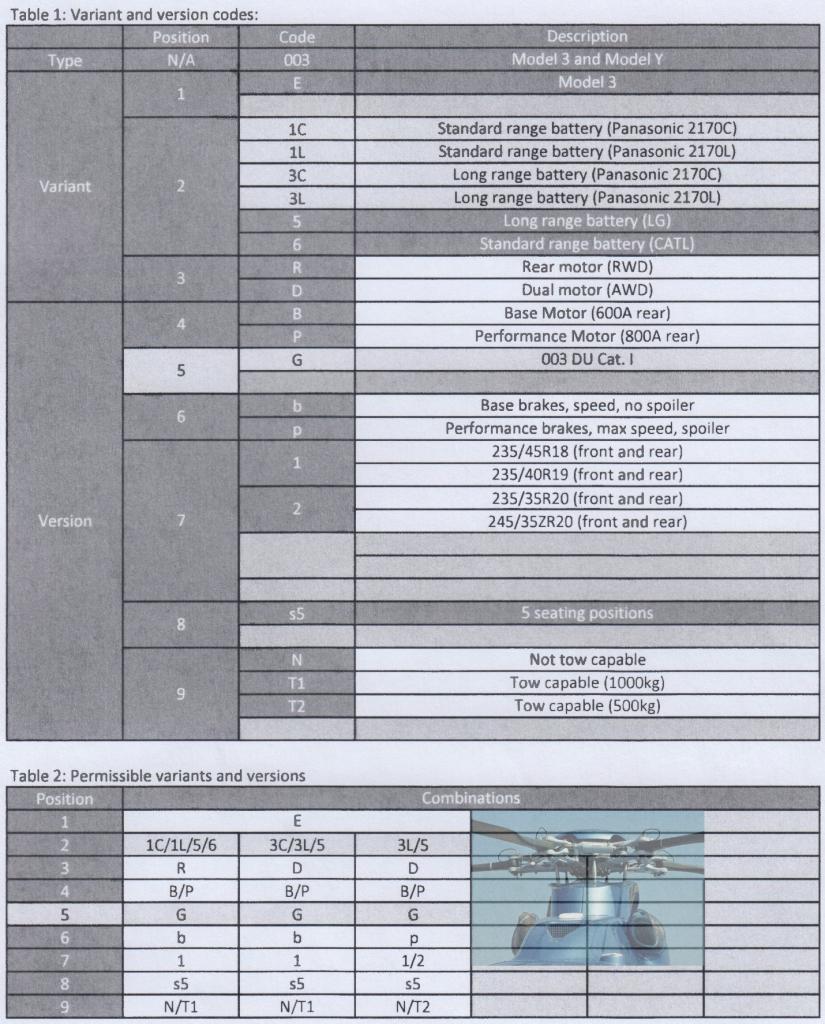

Till grundfrågan finns ett godkännande i EU för M3P med drag men när det gäller en normal M3P med de stora bromsarna får bilen bara godkännas för att dra 500kg enligt EU-certifieringen.
Gissningsvis blir det aldrig lagligt att dra mer än den maxvikt som Tesla angett i certifieringen av bilen.
Tittar man under permissible variants and versions hamnar man på att en performance med performancebromsar( Pp) kommer få N eller T2.
N= Not tow capable
T2= Max 500kg
Min 21 M3P heter Pp2S5N, och får egentligen inte ha drag som jag tolkar det. Kan vara tillåtet att montera men då blir max dragvikt enligt T2, max 500kg.
Man kan se i dokumentet att de ”sleeper” performance som såldes för ca ett år sen i Sverige bör få dra 1000kg då de hade de vanliga bromsarna.
N= Not tow capable
T2= Max 500kg

Det fetade stämmer inte med Teslas certifiering( godkända varianter och versioner”). Det kan dock ha stämt när det gäller vilka konfigurationer som defakto kunde köpas.
Tittar du i tabellen på i mitt tidigare inlägg ser du att det är bromsarna som gör skillnad mellan 1000kg och 500kg, och att en ”äkta” P får godkännas för drag enligt Tesla.
”Sleeper P borde kunnat få 1000kg dragkapacitet(även om det blev 500 av någon anledning) och P skulle kunna godkännas med drag oavsett hjulstorlek men dock max med 500kg dragkapacitet.
