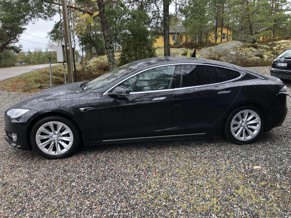

Hej, alla som följt denna tråd. Nu har vi tagit steget att byta bort vår omtyckta P85DL mot en S 100D. Detta mot bakrund om vad denna tråd har handlat om, nämligen att Tesla har försämrat laddhastigheten på SuC och batterikapaciteten så att bilen i princip blev omöjlig att använda till långresor. Vi kämpade en ojämn kamp med Tesla om detta men de vann och vi fick ge oss. Vi försökte hävda att batteriet tappat kapacitet men Tesla ansåg att detta var helt normalt. Det har varit smärtsamt under tiden då en P85DL med sportchassiet är en fantastisk bil på många sätt. Snabb och tajt på vägen men ack så långsam vid SuC. 70-80 minuter för 30 nya mil är inte vad jag hade föreställt mig.
Vi tänkte brett när vi kollade in olika alternativ; nya Kia EV6, VW iD4, Skoda Enyaq osv. Men valet föll på en nyare Tesla med stort batteri, hyfsad snabbladdning och SuC-laddnätverk. Våra förväntningar var att, okej, vi köper en likadan bil men med ett större batteri. Men, oj så mycket bättre 100D är. Tystare, mer välbyggd i karosspassningar och inredning och nya roliga detaljer som elektriska nackstöd, minnesfunktion kopplat till nycklarna och grymt förbättrade framstolar. Man sitter mycket lägre vilket ger större möjligheter till en bekväm sittställning. Inget knarr eller gnek i inredningen!
Nu går vi vidare.
Nu går vi vidare.

Härligt! 100 batteriet och face-lift är ett lyft.Kriper skrev:Hej, alla som följt denna tråd. Nu har vi tagit steget att byta bort vår omtyckta P85DL mot en S 100D. Detta mot bakrund om vad denna tråd har handlat om, nämligen att Tesla har försämrat laddhastigheten på SuC och batterikapaciteten så att bilen i princip blev omöjlig att använda till långresor. Vi kämpade en ojämn kamp med Tesla om detta men de vann och vi fick ge oss. Vi försökte hävda att batteriet tappat kapacitet men Tesla ansåg att detta var helt normalt. Det har varit smärtsamt under tiden då en P85DL med sportchassiet är en fantastisk bil på många sätt. Snabb och tajt på vägen men ack så långsam vid SuC. 70-80 minuter för 30 nya mil är inte vad jag hade föreställt mig.
Nu går vi vidare.

Tack för stöd. Det har varit en lång resa.jpetters skrev:Härligt! 100 batteriet och face-lift är ett lyft.Kriper skrev:Hej, alla som följt denna tråd. Nu har vi tagit steget att byta bort vår omtyckta P85DL mot en S 100D. Detta mot bakrund om vad denna tråd har handlat om, nämligen att Tesla har försämrat laddhastigheten på SuC och batterikapaciteten så att bilen i princip blev omöjlig att använda till långresor. Vi kämpade en ojämn kamp med Tesla om detta men de vann och vi fick ge oss. Vi försökte hävda att batteriet tappat kapacitet men Tesla ansåg att detta var helt normalt. Det har varit smärtsamt under tiden då en P85DL med sportchassiet är en fantastisk bil på många sätt. Snabb och tajt på vägen men ack så långsam vid SuC. 70-80 minuter för 30 nya mil är inte vad jag hade föreställt mig.
Nu går vi vidare.

Grattis!Kriper skrev:Hej, alla som följt denna tråd. Nu har vi tagit steget att byta bort vår omtyckta P85DL mot en S 100D. Detta mot bakrund om vad denna tråd har handlat om, nämligen att Tesla har försämrat laddhastigheten på SuC och batterikapaciteten så att bilen i princip blev omöjlig att använda till långresor. Vi kämpade en ojämn kamp med Tesla om detta men de vann och vi fick ge oss. Vi försökte hävda att batteriet tappat kapacitet men Tesla ansåg att detta var helt normalt. Det har varit smärtsamt under tiden då en P85DL med sportchassiet är en fantastisk bil på många sätt. Snabb och tajt på vägen men ack så långsam vid SuC. 70-80 minuter för 30 nya mil är inte vad jag hade föreställt mig.
Nu går vi vidare.
En fråga: Vad menar du med minnesfunktion i nycklarna? Är det något nytt som vi med äldre bilar inte har tillgång till?
