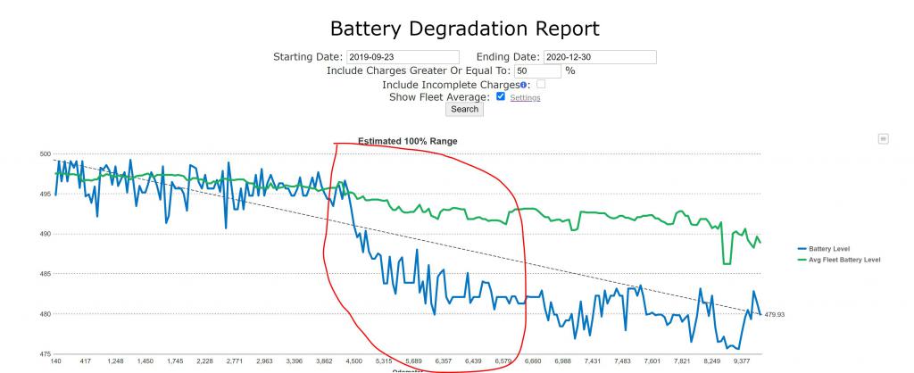

Det KAN ju vara så att bilen bara räknar annorlunda efter uppgraderingen... Enda sättet att veta är att mäta räckvidden för att se om det verkligen ÄR någon skillnad.
Jag tycker att man kan se "hack" i kurvan vid varje uppgradering - antingen uppåt eller nedåt. I slutändan tror jag hellre att det handlar om batteriets sätt att mäta sin kapacitet och räkna om till räckvidd.

Lite udda att han tappat över 6% på typ ett halvår dock, och som sagt var så var det ju förra året det verkadeOfarligTesla skrev:Vissa har fått det ja, vet inte om de gick tillbaka på det men i USA rapporterade folk att de tyckte att Tesla hade i samband med det sänkt förbrukningen de använde för att räkna ut km, dvs så hade batteriet egentligen nerfats mer än vad som det såg ut att ha gjorts.
Däremot var det ju förra året som “nerfen” kom, så det kanske bara är något annat? Eller så har de nerfat igen.
drabba dom flesta... Å andra sidan så kan ju effekten av nerfen ”slå till” långt senare beroende på vilken/vilka
parameter som styr (tex en viss mängd snabbladdning osv)...
