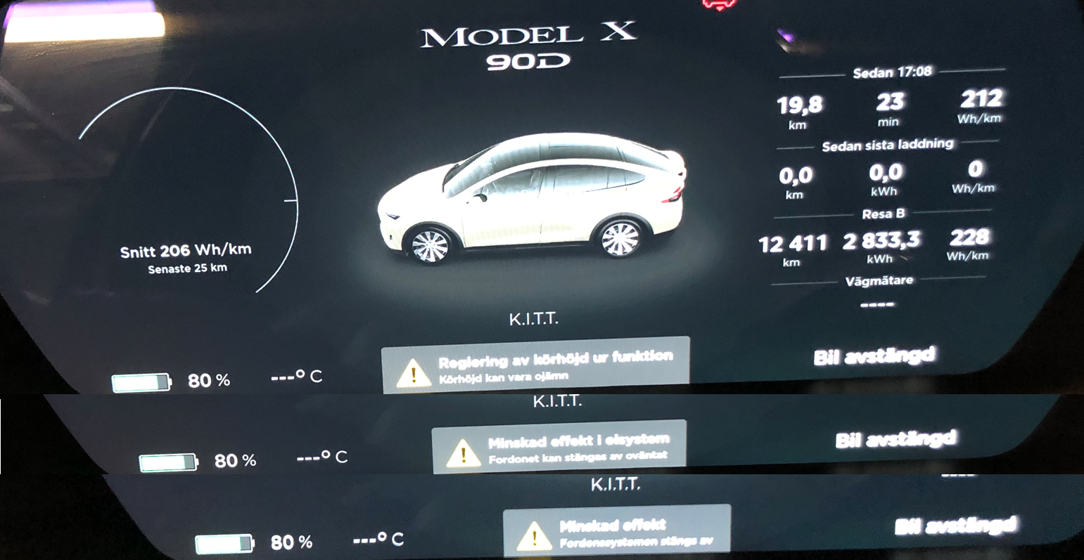

Har under några dagar haft felmeddelandet "Reducerad acceleration och maxhastighet" i bilen så har bokat tid på SC. Bilen ska in på torsdag.
Men nu ikväll så säger bilen såhär och den går inte att starta igen.
Något jag kan göra eller ska jag boka bärgare till imorgon?
Som tur är står den rättvänd på uppfarten och jag har stängt av PIN to drive och satt den i tow mode.
Vågar man prova starta om bilen? Rädd att den drar i parkeringsbromsen igen då och kanske inte startar upp alls igen....

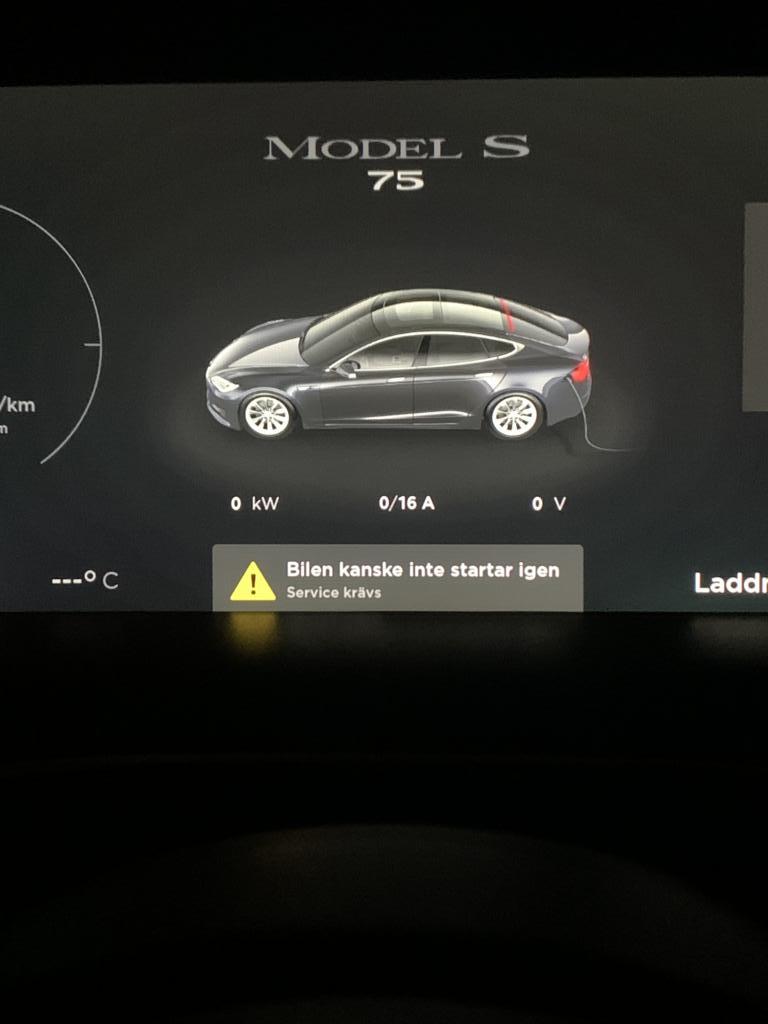

Detta hände vår förra S85 i början av året. Ringde support och dom tyckte jag skulle ringa bärgare. Jag fick avboka bärgningen när bilen plötsligt startade om och började fungera helt normalt igen. På verkstad i Segeltorp dagen efter och två timmars diagnostik fanns inga fel att hitta. Tråkig diskussion om fakturan följde. Hoppas det ordnar sig för dig!

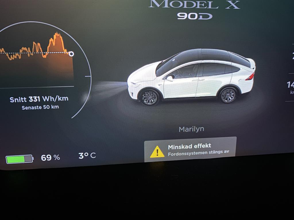

Jag fick samma fel (samt ett antal andra) i min X90 häromdagen, sen stängde den ned och var stendöd.
Den vaknade dock av dig själv någon gång under natten, men det känns lite oroligt att köra nu.
Jag har tid i Segeltorp fredag 07:45, jag hoppas jag tar mig dit

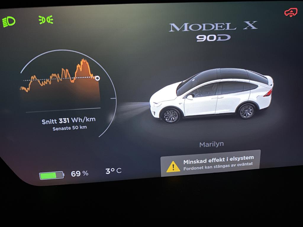

HerrNilsson
- Inlägg: 883
- Blev medlem: 29 apr 2015 09:52
Re: Något jag kan göra eller ska jag boka bärgare?
fth; Exakt dom felen jag fick också i eftermiddags.
Jag hade felmeddelandet "Reducerad acceleration och maxhastighet" sen en vecka tillbaka, bokade tid på SC då. Bilen fungerade normalt förutom att motoreffekten var strypt till 100kW och re-gen var borta.
Sen idag kom dom andra felmeddelandena. Som tur var efter att jag kommit hem. Pratade med supporten och han kunde bara se att bilen inte kunde starta och att jag skulle boka bärgning. Ringde sen Tesla vägassistans och tjejen där gjorde mkt mer felsökning. Märkte då att bilen inte gick att reseta via ratt-hjulen, och att tuta med bilen fungerade inte heller.
Vi stängde av bilen via stora skärmen, väntade ett par minuter, och sen starta igen. Då startade skärmarna upp och alla felmeddelanden rasslade fram. Hon kunde även se att bilen larmade för fel på "battery heating system" samt "low 12v battery". Men sen efter att vi pratat en stund till så dog båda skärmarna helt. Lysen och invändiga ljus fungerar fortfarande, och även öppna dörrar och frunk osv., men skärmarna är döda.
Bärgare hämtar bilen imorgon.

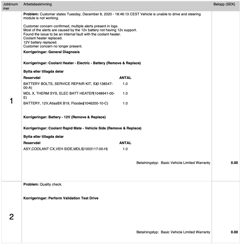

Nu är bilen min tillbaka från Segeltorp och felen berodde på trasig "coolant heater". Man bytte även 12v-batteriet vilket väl var bra med tanke på att bilen snart fyller 4 år.
