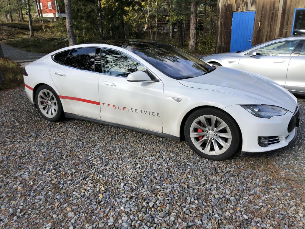

Den trevliga teknikern från det mobila serviceteamet kör P85D. Uppgradering av teknik och mjukvara för att ladda på CCS inklusive adapter för 3400 kr tog en timma idag.
