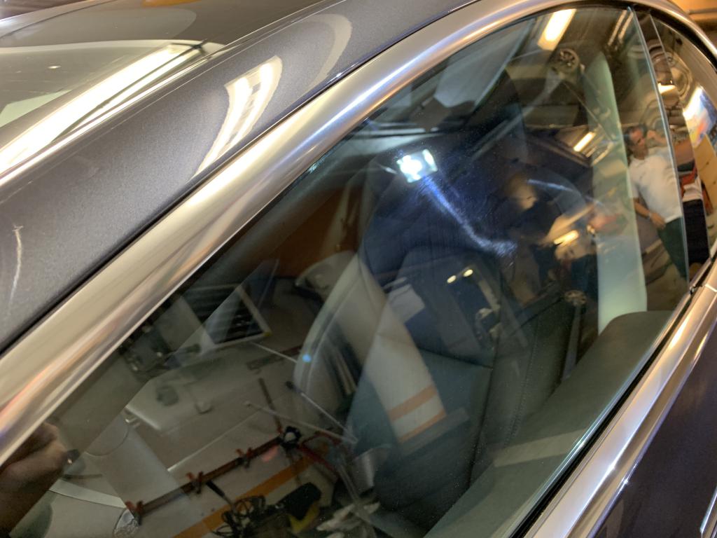

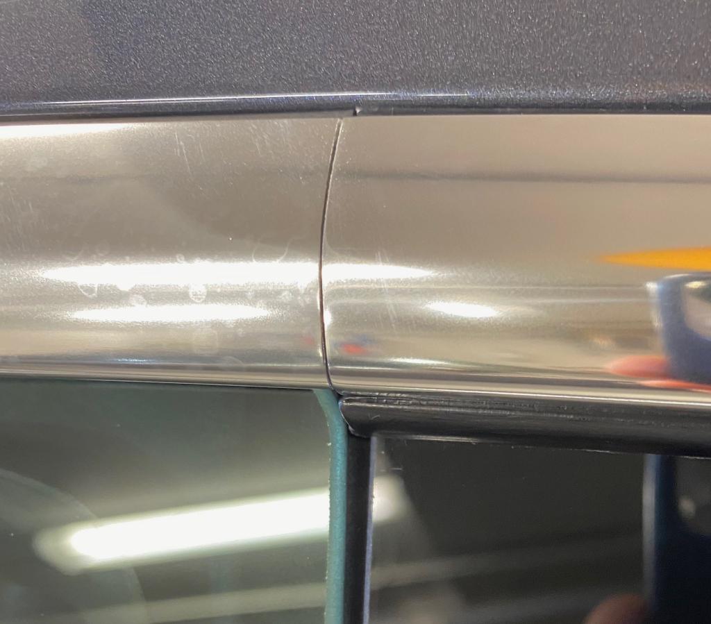

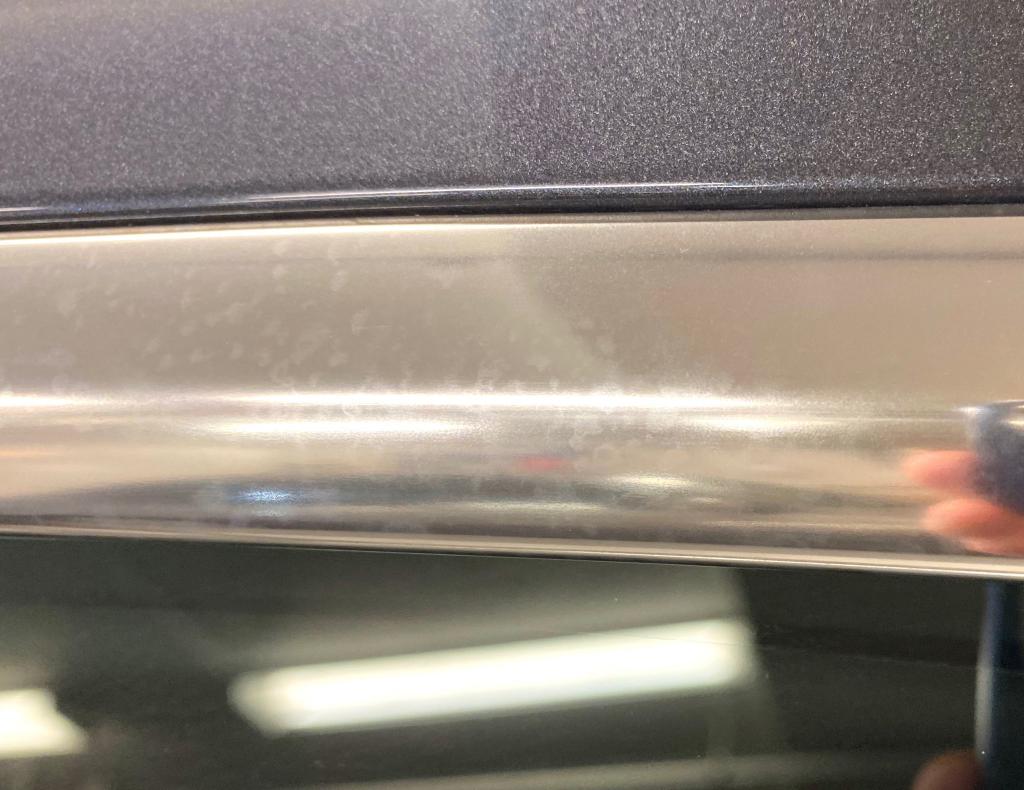

Hej! Jag lämnade min nya bil för att tvättas idag och fick den tillbaka med fläckar på kromet runt fönstren (endast på ena sidan av någon anledning). Killen där var för snabb med att säga att det inte var dem som gjorde det, vilket var misstänksamt i sig men hur som. Fläckarna går inte bort med mitt fiberduk, men det borde ändå gå att få bort dem på något sätt, eller? Det borde väl gå att polera bort dem? (Ja, ingen riktigt bilmänniska här, så alla tips välkomna).

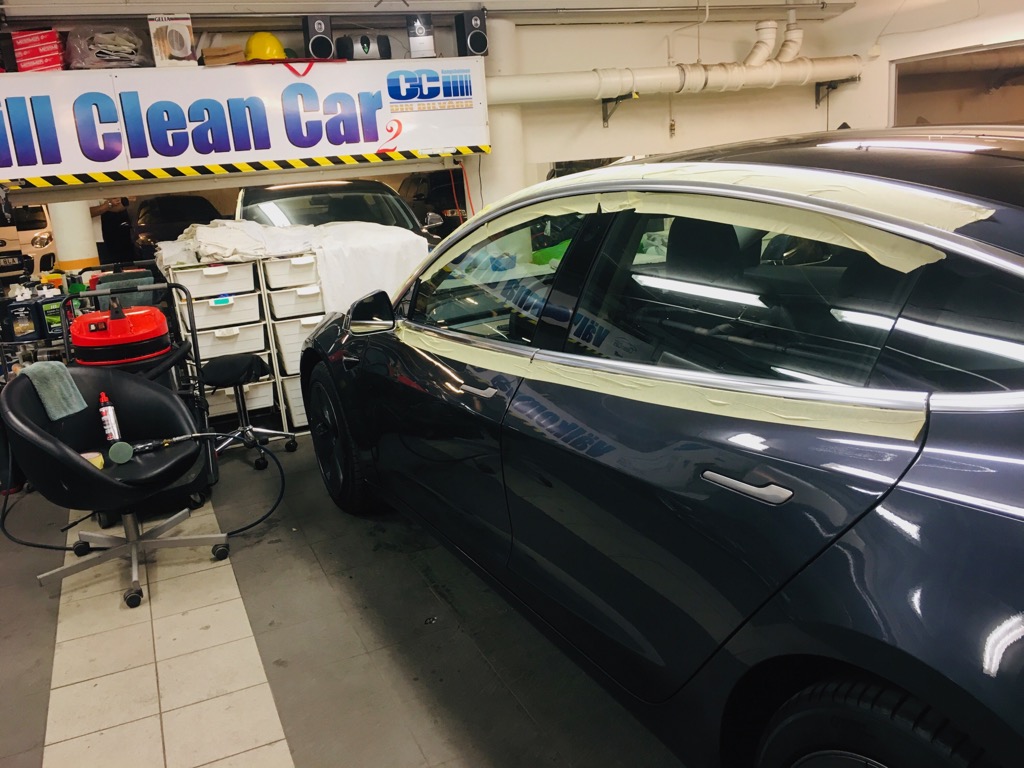

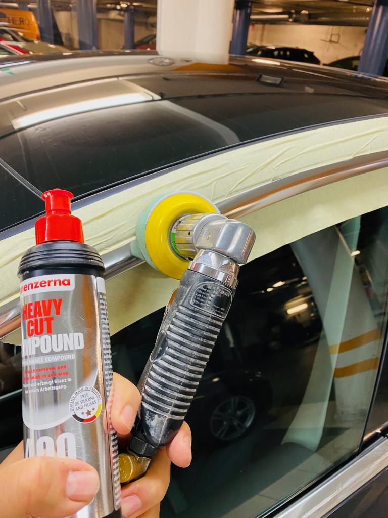

Jag har haft bilen sedan igår hos dem, efter att de direkt erbjudit en kostnadsfri bedömning. Enligt Simon som driver CleanCars var detta en rätt så typisk skada med oxidering och korrosion som kan inträffa när man använder (för) starka medel på krom vid tvättningen. Han garanterade inte att det går att återställa helt men sa att de skulle göra allt de kunde. Och det gjorde dem. Efter 3 timmars noggrant arbete, och kontinuerlig uppdatering via SMS med bilder och allt (top-notch service!) kunde de återställa kromet till helt nyskick och utan att använda något medel som potentiellt skulle kunna skada kromet ytterligare eller på sikt. De körde, vad jag förstå, en 3-stegs behandling med polering.

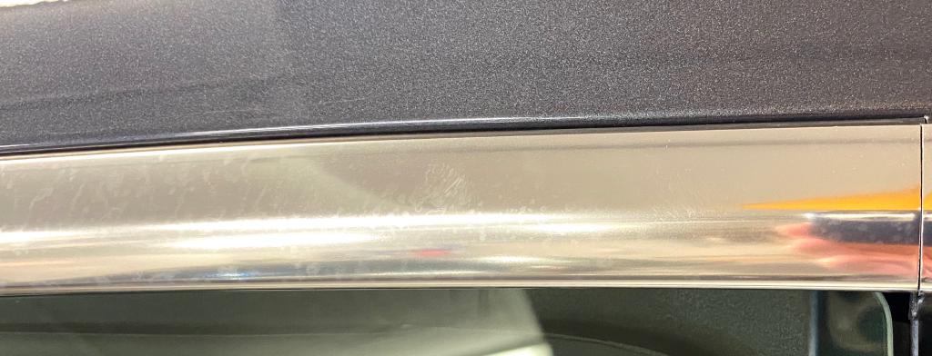

Lite bilder innan:
Efter-bilder följer - jag kan tydligen inte bifoga flera här.

Under "operationen":
Och resultatet:
