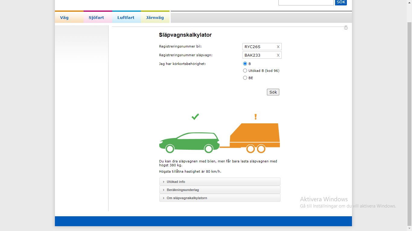

lator
Inlägg: 4194
Re: Ny maxvikt för dragkrok?
Inlägg av lator »
Detta gäller för en AWD med en 1250 kg vagn bakom...

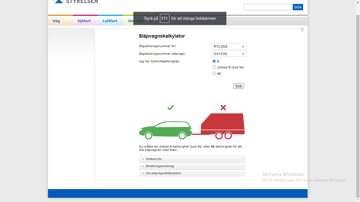

Om vi väljer en 1100 kg vagn istället så blir det detta resultatet.
Detta säger väl en del om hur tokiga reglerna för släpvikter är... Jag önskar att det vore obligatoriskt att ta körkort för att få dra släp över 750 kg.
