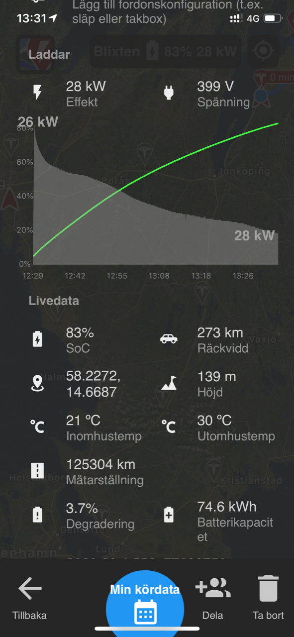

Ledsen om detta räknas som något slags trådkap. Men jag undrar med vilka uppgifter abrp beräknar och visar livedata? Tänker främst på batterikapacitet, degradering osv.

Bra fråga. (Jag undrar också) Det verkar som om man får gissa "Battery degradation". ABRP borde kunna lära sig hur många kWh man har per SoC.Fusag skrev:Ledsen om detta räknas som något slags trådkap. Men jag undrar med vilka uppgifter abrp beräknar och visar livedata? Tänker främst på batterikapacitet, degradering osv.
Förresten, hur var räckvidden på de olika versionerna när de var nya?

Vi räknar på hur många kWh bilen rapporterar att den laddar och hur mycket SoC % går upp och väger ihop det över tiden. Det bygger såklart på att bilen rapporterar någorlunda korrekt vad som går in i batteriet. För närvarande gör vi det bara vid DC-laddning, vid hemmaladdning blir det inga bra siffror just nu.models4karl skrev:Bra fråga. (Jag undrar också) Det verkar som om man får gissa "Battery degradation". ABRP borde kunna lära sig hur många kWh man har per SoC.Fusag skrev:Ledsen om detta räknas som något slags trådkap. Men jag undrar med vilka uppgifter abrp beräknar och visar livedata? Tänker främst på batterikapacitet, degradering osv.
Du måste ha snabbladdat minst 50 kWh för att vi ska presentera en siffra alls.

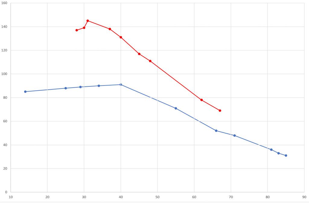

Jag ser att det nu går att välja "Limited Supercharging" när man väljer bilmodell, jag antar att det är just "nerfningen" som ni har implementerat här?blincoln skrev:Det står på vår att-göra-lista att lägga fordonsspecifik estimering av laddkurva. Mao, det kommer!fth skrev:När jag ändå är i tråden, ett förslag: många av oss med äldre bilar har ju fått "nerfad" laddkurva, skulle det gå att lägga in en option att kryssa i så att ABRP räknar med det i sin planering?
Vad är det för nerfning i ditt fall, är det 90-batteriet som fått begränsad maxeffekt?
Vilken laddkurva använder ni då?

Här är ett exempel på hur min laddkurva ser ut efter "nerfningen", blå kurva, den röda är en X Raven LR som jag lånade i helgen.
Rätt stor skillnad, även om avtrappningen för Raven verkar starta redan vid typ 30% SoC så är momentan effekt betydlgt högre hela vägen. /fth
