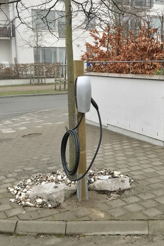

dhogborg skrev:
Stolpen på bilden är dessutom extra förankrad med kantjärn men det är förmodligen inte nödvändigt.
He - snyggt jobbat! Ser ut som du bor i lägenhet och själv på eget bevåg "hackat" upp den i den vanliga gatan/trottoaren utanför.
Imponerad - hur fick du till det? :D
Det är tekniskt sett en lägenhet men i ett område med radhus och marken stolpen står på tillhör radhusens samfällighet (dvs inte kommunal mark). Avtalet med samfälligheten är ganska enkelt, man får sätta upp en stolpe med eget ansvar för drift och återställer när man flyttar. Trottoaren är som tur är marksten så det är enkelt att lägga rör under. Sladden går sedan från röret upp på fasaden in till min lägenhet och därifrån in till gruppcentralen via befintligt rör.
Processen var lätt då likabehandlingsprincipen gav mig rätt att göra det, eftersom en granne redan satt upp sitt och fått OK på det. Nu är vi typ 6 st som gjort samma sak.

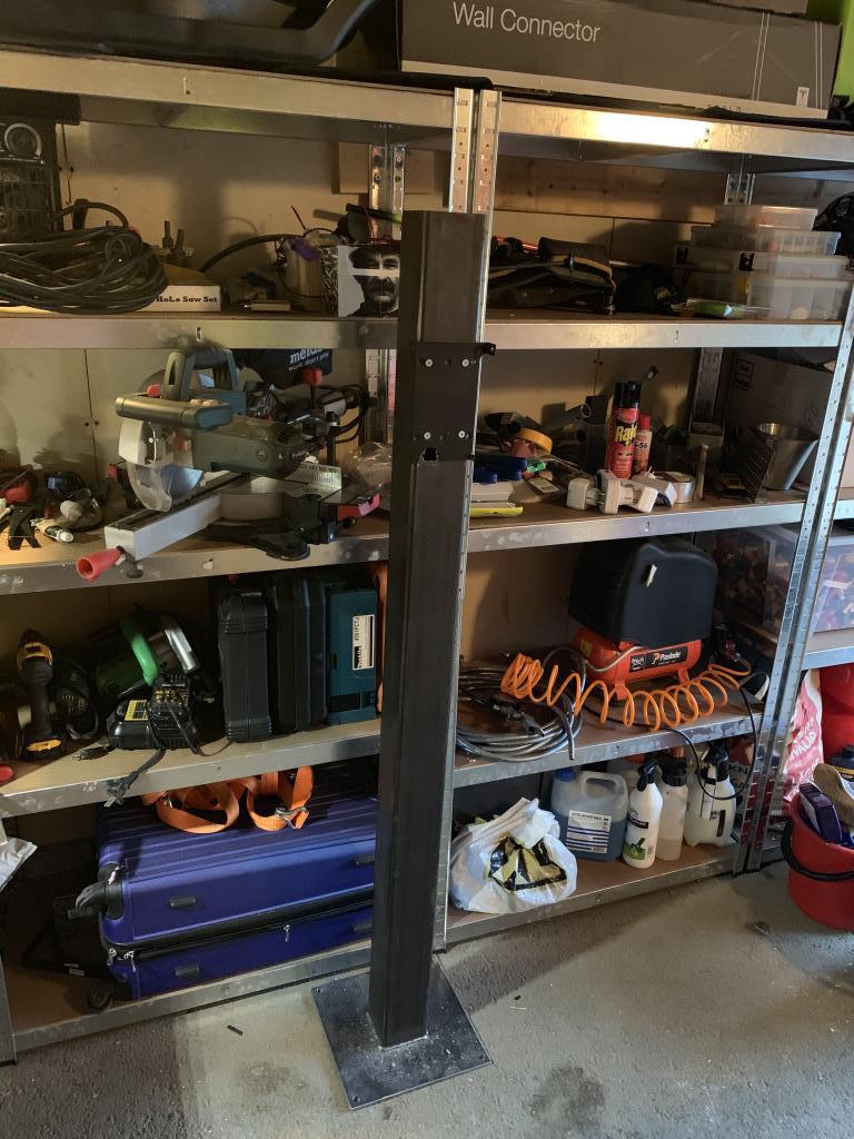

Nu har jag fått min nya stolpe på plats.

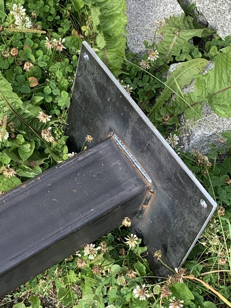

Blev en jänrstolpe 100x100x1800 som svetsades på en 300x300x6-platta:
Sen borra hål för WCn och för bultar att fästa den i:
Målade 3 lager med svart smooth hammarlack och testmonerta WCn:

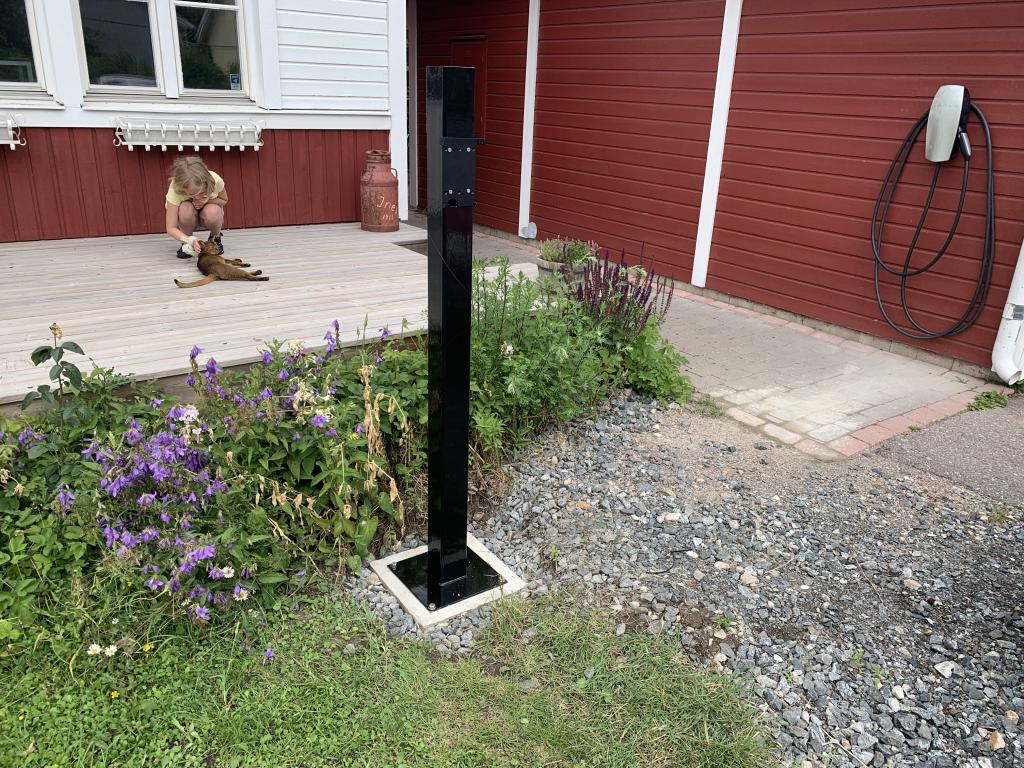

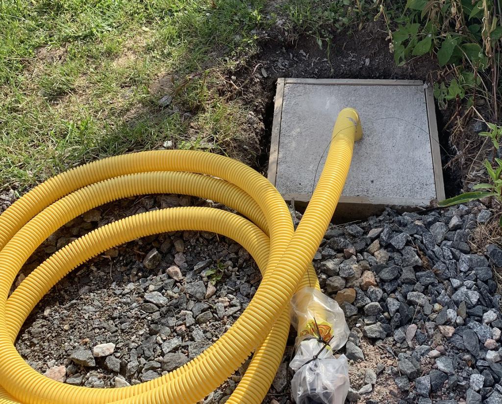

Gjöt en platta, ca 70cm djupt:

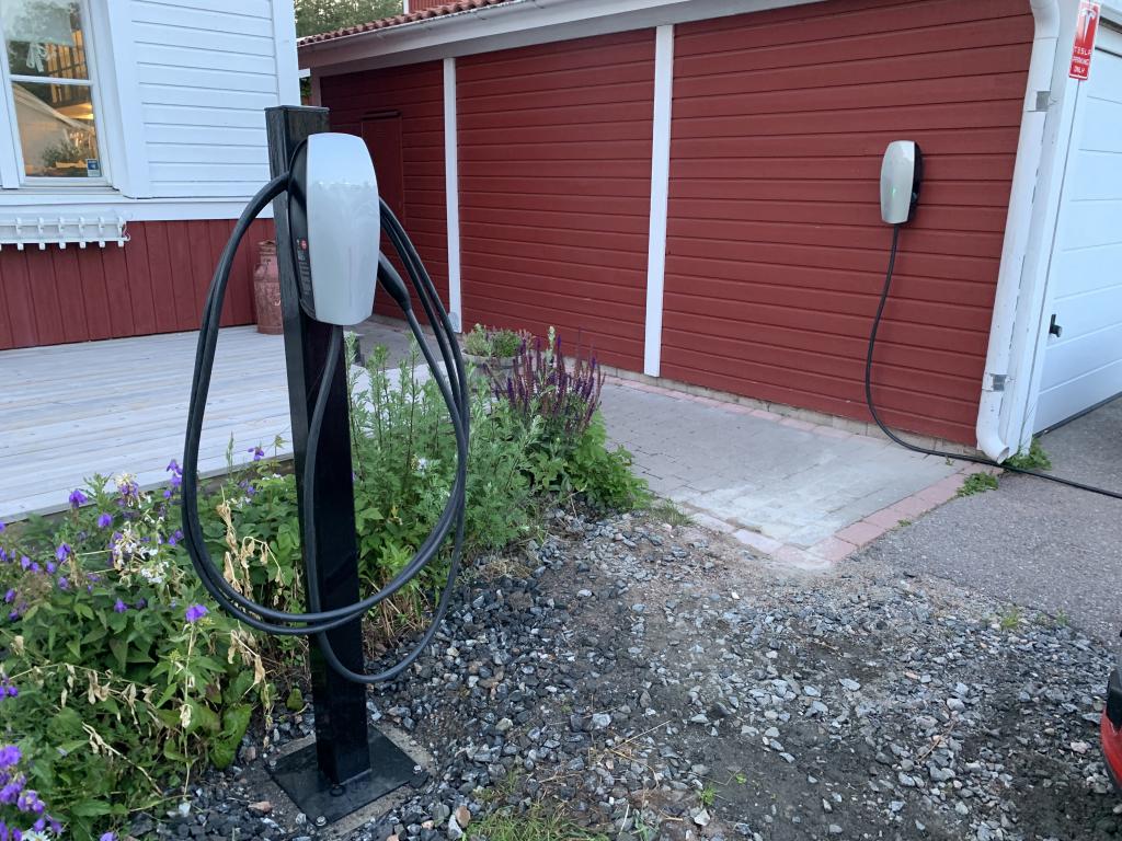

Monterat stolpen i betongplattan. Borrade hål och satte i slagexpander. Sitter som berget:
Nu är det bara att få hjälp av en elektriker: (och skulle även vara trevligt med leverans av bil # 2 :) )
