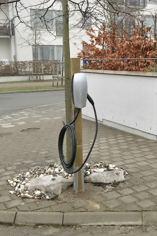

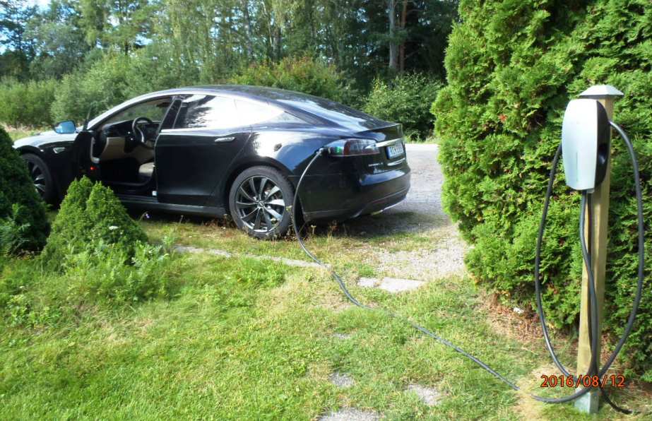

Jag skruvade min på 2x 71x71mm

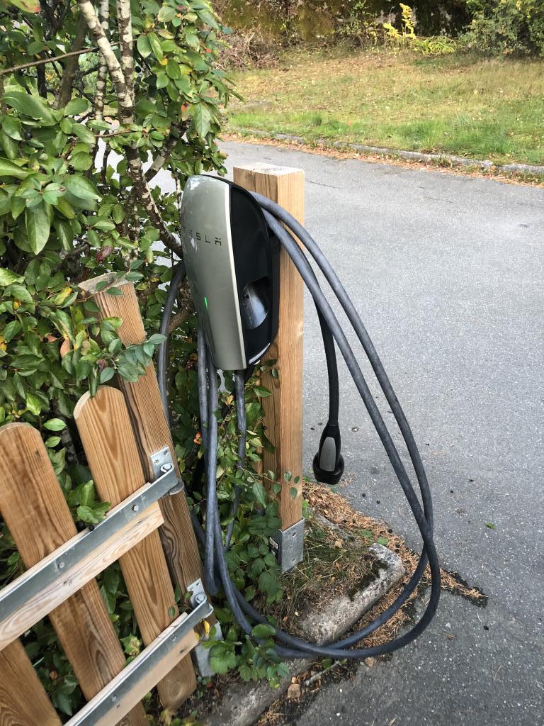

Jag skruvade upp min på stolpe också fast 122cm ovanför marken. Förstod jag manualen fel?

Det tror jag inte... Min är inte fast installerad utan går att snäppa loss och sitter med en CEE. Den fasta installationen är i förrådet 5m vänster om bilden typ

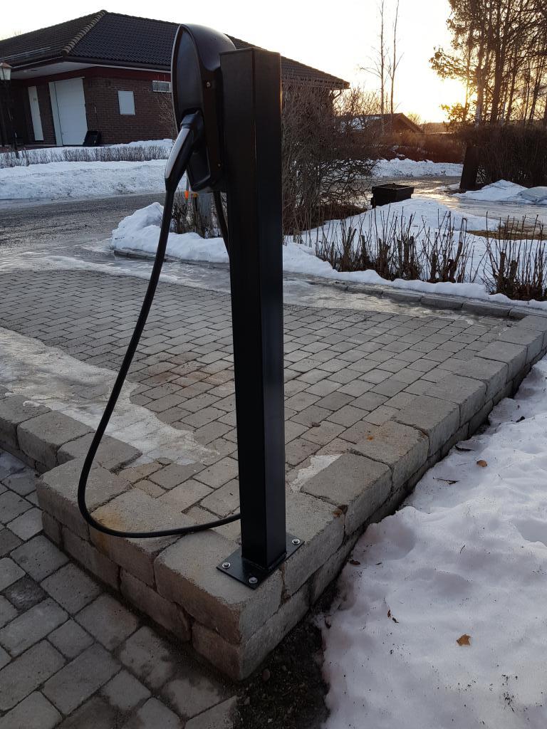

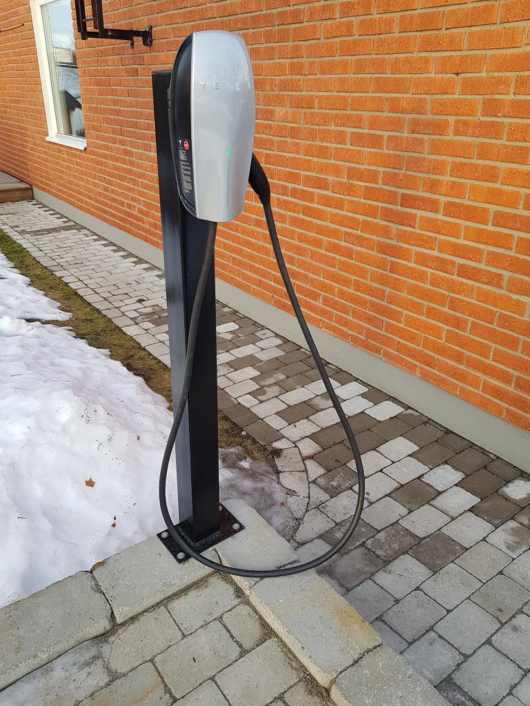

Tack för tipsen, så här blev det!

Köpte en 100x100 stolpe och en platta som jag svetsade och målade själv.

Hyffsat, landade på 1000kr inkl färg :) Ville gärna ha en lösning med dold matning så riktigt nöjd med resultatet.
Beställde först materialet färdigkapat från https://www.metallvaror.se men tyvärr så försvann paketet någonstans mellan Arlanda och Östersund så fick det istället kapat på lokal järnhandel till dessutom ett bättre pris.
Tog dock en liten stund att hitta ett lämpligt lock så om någon annan skulle vara intresserad fann jag det tillslut på https://www.wiberger.se/templates/ifr.htm

Stolpen är 137cm hög men skulle jag få göra om den hade jag ökat en decimeter så att inte kabeln tar i backen (om man kör den korta kabeln som jag).

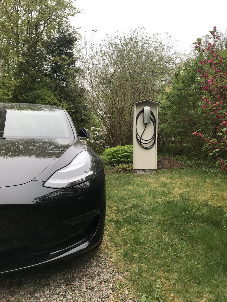

Hemmabyggd laddstolpe med litet väderskydd för regn och snö. Målad i samma färg som huset.
