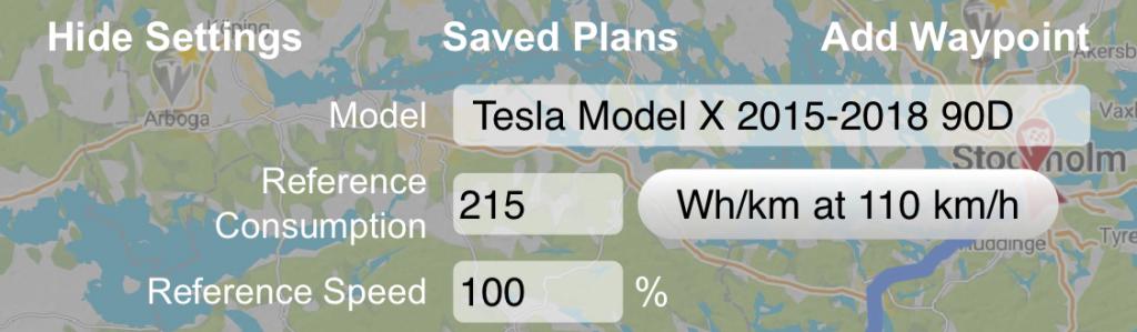

Man måste kalibrera ABRP med sin normalförbrukning vid 110km/h under ”Settings”, sen räknar den väldigt exakt.
Min X90 har t.ex default 250Wh/km i ABRP, men min drar c:a 215Wh/km på sommaren, ställer jag in det värdet så rullar jag normalt in med +/- 3% jämfört med ABRP:s beräkning.

Du kan också lägga in din ”körprofil” som procent av hastighetsbegränsning, det används också i beräkningen, lägg t.ex in 110% om du alltid kör lite för fort.

Här:

Ja visst får man göra det men det blir rätt många felvariabler, måste ibland dra ned förbrukningen massvis för att kunna få det rätt i ABRP. För att få det rätt i vintras var jag nere på 160 Wh/km för att ens komma i närheten.
Tycker däremot att bilen alltid är inom några procentenheter från rätt värde. Jag använder ABRP för något slags worst case innan resan sen ser jag i bilen hur mycket man behöver ladda för att åka vidare, den visar som sagt väldigt rätt för mig.

Skumt vad olika det kan vara, min bil räknar helt uppåt väggarna för hög förbrukning inledningsvis, först efter några mil börjar ”Trip” visa realistisk SoC vid ankomst. Vid start ligger den ibland 20% fel, det gör ju att den ofta ruttar till ”fel” SuC.
ABRP räknar dock efter kalibrering väldigt rätt för mig.

Kollade förbrukning och jämförde med ABRP.
Samma sträcka tor. 23,6 mil. Ca 20 grader. Samma vindriktning. Jag höll skyltad fart med något litet ➕, speciellt genom Göteborg på motorvägen. Ingen trafik lördag morgon och ingen trafik söndag morgon!
ABRP förutsåg förbrukning 207 wh/km och tid 1:25 timmar i vardera riktningen. Bilen registrerade 181 wh/km (i snitt) och tiden blev 1:15 i vardera riktningen. (Autopilot!)
Slutsatsen för min del att modifiera förbrukningsparametern när jag kalkylerar eller vara medveten om att jag har lite marginal till "improvisationer".
