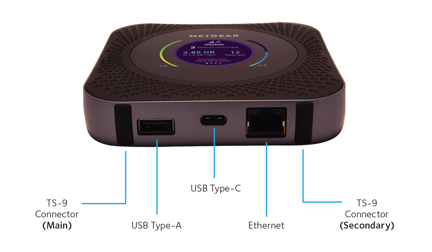

Använder denna Netgear Nighthawk® M1 Mobile Router i Teslan sedan något halvår. Funkar klockrent. Den autobootar när den får USB ström och har inbyggt batteri som kan användas eller tas ur. Om jag aktiverar Sentry mode så för USB ström även när bilen är parkerad.P3D | Shareholder
