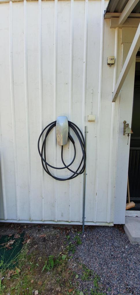

Fick min WC installerad idag, gick på 2 timmar och räknar med kostnad på 2000kr ungefär.
Installerat av behörig elektriker med jfb typ B.

Nej han drog en ny 3-fas kabel från elcentralen som satt på insidan av väggen. Jag hade redan 3 st 16A automatsäkringar över så det tillkom ingen extra kostnad för dem.

Det är inkopplat i elcentralen i huset med 3 st 16A automatsäkringar och jfb B. Kör 3-fas och 16A max (inställt på WC). Jag har 25A in i huset så det skall funka bra hoppas jag.
