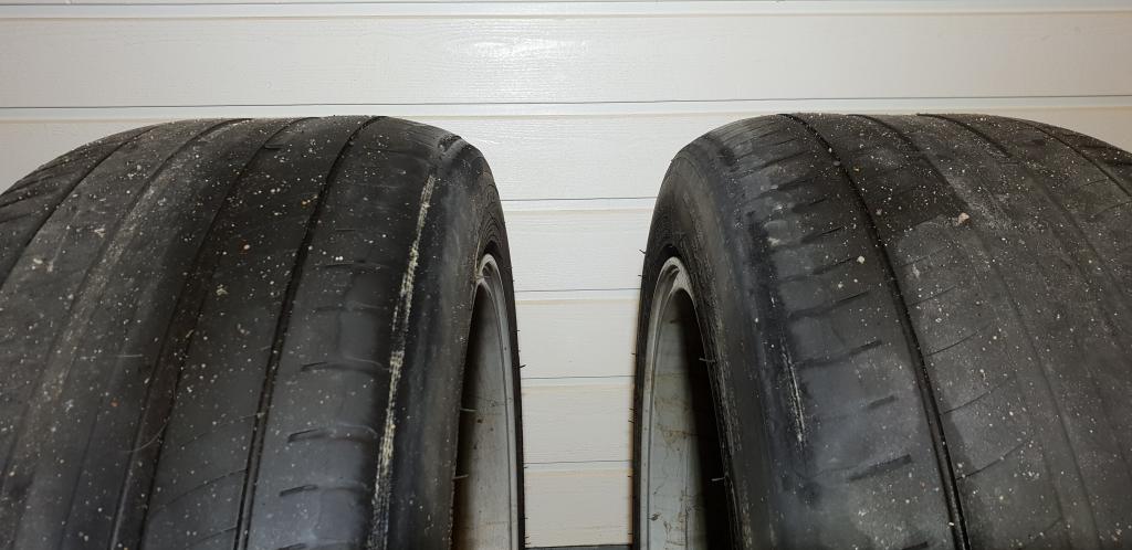

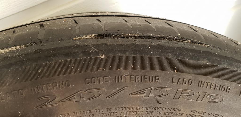

Senaste nytt var att SC i Malmö konstaterade dåliga däck och rekommenderade hjulinställning. Allt frid o fröjd.
Efter ca 200 mil till och fortsatt oljud på sommardäcken, så var det dags för ett byte till vinterdäck.
Och oj...ojojoj. Från besöket på SC tills bytet gjordes, så hade sommardäcken gått ända ner i korden...o lite till.
Det var nära ögat. Ingen vill ha punktering i höga hastigheter med eventuella personskador...eller hjulhusskador som ska repareras med allt merarbete det medför... :roll:
Ett av bakdäcken som var värst:
Båda bakdäcken:
Alla fyra - Kan se att de två längst bort är snedslitna mest och de är bakdäcken.
Även de främre är slitna på insidan, men det beror kanske mest på slitaget när man svänger vid parkering etc.:
Aaaaaanyway, efter bytet till vinterdäck så försvann mycket riktigt oljudet. Om än ett konstigt resonansljud genom kupén har uppkommit (mjuka vinterdäck tillsammans med felaktig hjulinställning kanske?).
Gissar på att det försvinner med en hjulinställning, vilket måste göras så inte även vinterdäcken blir snedslitna.
Därför är nu hjulinställning beställt och förhoppningsvis blir allt frid och fröjd efter det.

Mina sommar däck ser likadana ut bak.
Hjul inställning, är det något man ska göra en gång om året på Tesla?
Haft bil i 30 år och aldrig behövt göra hjulinställning därav frågan.
