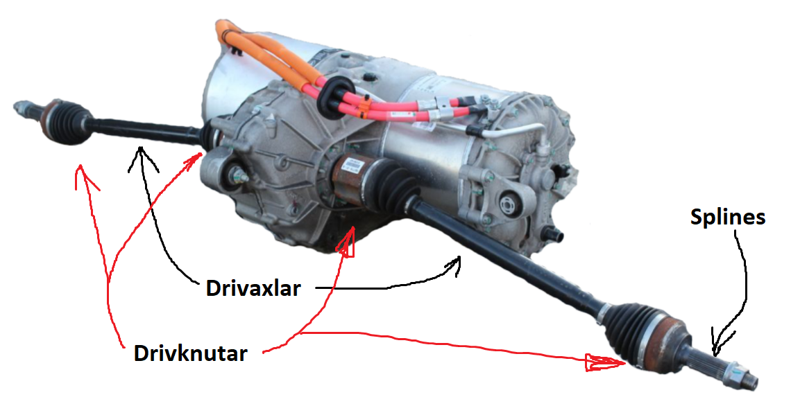

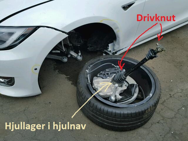

Intressant läsning...så de bytte alltså båda drivaxlarna?! Inga lager låter det som.
Det enda som kan lösas med byte av drivaxlar skulle vara slutkörda drivknutar ("lederna" som rör sig på axeln):
Om ett lagerljud ska åtgärdas måste man kanske byta lager i både slutväxeln och ute i hjulnavet (drivaxlarnas splines:ade ändar skjuts in lagrade hylsor):
(Jättetrasig drivknut nedan för övrigt - bästa rena bilden jag hittade på vart hjullagret sitter.)
