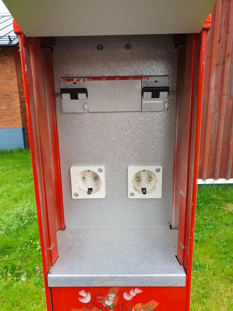

Det är fortfarande ett shukouttag man kan låna, bokas normalt för max 4 timmar (75 kr eller gratis för boende gäster) men vi fick ladda över natten. Men Shuko innebär att man med Teslas kabel bara får 13A istället för 16A så lite sämre fart.
Typ2 som det står på Chargefinder är alltså fel. Många åker ju runt utan shukokabeln i bilen men här behövs den.
