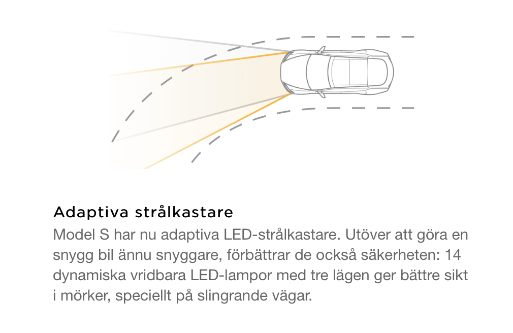

Har nu senaste veckan gjort en hel del mörkerkörning kvällstid i mer eller mindre upplysta områden med LED strålkastarna (premiumpaket). Strålkastarna lyser upp märkbart sämre än vad jag är vad vid från tidigare bilar. Ska poängtera också att det är främst halvljuset jag pratar om. Teslans lampor ger en ljusbild med mörka mindre partier där lamporna inte överlappar. Vad jag har förstått så används en reflektorteknik istf projektorteknik, vilket kan vara orsaken?
Den här bilden finns på Teslas hemsida ang. lamporna. Mina lampor funkar definitivt inte så som bilden illustrerar och texten beskriver det är därför jag undrar om min bil har en defekt och jag bör åka till SC?

Riktigt irriterande. Dessutom isåfall falsk marknadsföring också. För mina lampor är definitivt inte "vridbara" som texten lyder.
Det här hade jag velat ha. Finns många tyska premiumbilar sedan ett bra tag tillbaka.

När det diskuterades i en annan tråd så kom man väl fram till att det inte finns några vridbara lampor/linser alls i bilarna, och att det faktiskt står fel på hemsidan, tror det
även (som vanligt) skulle kunna ligga en del översättningsfel och/eller missvisande ordval sas.
Jag grävde inte vidare i det då eftersom jag inte har det där på min bil men enligt bilden du kopierat in råder det noll & inget tvivel om att det ska finnas ngn form
av mekanik som vrider lamporna (eller gravt felöversatt av tex när man har flera LEDs som lyser olika beroende på inställningar osv) eller liknande funktion som vridbar lins
eller reflektor. Oavsett hur man löst det borde det märkas utan tvivel om man har det eller inte.

Vridbart är vridbart och man märker med en gång när bilen är utrustad med den tekniken. Jag har haft flera sådana bilar och det är bedrövligt att det inte finns i Teslan. Att Teslas lampor inte vrids i kurvorna är falsk marknadsföring för det är det som står i texten att de ska göra.

Är ju enkelt att kolla. Ställ bilen en bit från en vägg och vrid på ratten. Ljuset ska då flytta på sig åt det håll ratten vrids.

Det är skam att kalla som i mitt fall dimljus som lyser åt sidan för kurvljus
Själv förväntade jag mig kurvljus som på BMW jag kom från
Trodde faktiskt det var nåt fel och tog kontakt med tesla de avfärdar att kurvljus är halvljus som rör sig i sidled med ratten utan led lampor som lyser åt sidan så as designed
Största boven är de svenska översättningar

Det så kallade kurvljuset, som innebär att det tänds en liten trött fotogenlampa på ena sidan när man vrider på ratten, har jag alltid betraktat som fattigmans kurvljus på billigare bilar. Det tillför noll och nada. Skoda t.ex. har det, och en del VW. Och Tesla. :twisted:
Riktigt kurvljus, dvs adaptiva strålkastare som "lyser runt kurvan" är en fantastisk sak, framförallt på kurviga mörka skogsvägar. Vår lilla Mazda har riktigt adaptivt LED-kurvljus. Alltså det som nyare Teslor påstås ha. Det är helt fenomenalt bra. Vilken ljusbild alltså. Man glömmer nästan att det är mörkt ute. Tills man sätter sig bakom ratten i Teslan. :cry:

Här ser man tydligt vad tesla kallar för kurvljus och dessa nya LED i videon ändrar ljusbilden något medan vi med äldre bilar har den lilla lampan ned till i videon ( båda dessa förutsätter premium paket )

Min MX har adaptiva strålkastare där ljuskäglan förändras när jag vrider på ratten. Filmade lite i garaget se klipp. OBS bilen måste vara i Drive för att man se effekten.
Model YP 2024
Inlägg: 19985
Re: LED strålkastare
Ser onekligen ut som att dom funkar som utlovat :)

Det som illustreras i ditt filmklipp är precis som på min bil. Teslas lösning innebär tydligen att det tänds upp 1-3 led-lampor som lyser upp mer ut på sidorna (andra kallar det statiska kurvljus). Dock producerar dessa ljus en lägre output i lumen och ger mindre räckvidd, vilket innebär att de främst är till hjälp vid låg hastighet. Exempelvis när man gör en sväng runt ett hörn när man kör i 10km/h, då funkar det toppen och ger en klar fördel.
Adaptiva ljus (xenon eller led) från andra tillverkare innebär att huvudstrålkastaren är motoriserad och således vrider på hela ljusprojektorn baserat på rattutslag. Effekten blir att hela ljusbilden vrider när man kör i kurvor oavsett hastighet och det är inte några extra lampor som tänds. Det är stor skillnad på ett sådant system och det som Tesla har. Tesla har inte heller "self leveling" i strålkastarna, vilket är att projektorn är motoriserad och autojusterar vertikalt upp/ned.
Håller helt med om att helljuset är godkänt. Tycker till och med det är riktigt bra! Det är kurvljusen jag hade lite synpunkter på och hävdar att som Tesla beskriver det på hemsidan stämmer inte överens med som det funkar i verkligheten. Men det är fortfarande rätt okay det också, bara att man önskat sig en liten gnutta bättre för att det skulle vara perfekt :)
