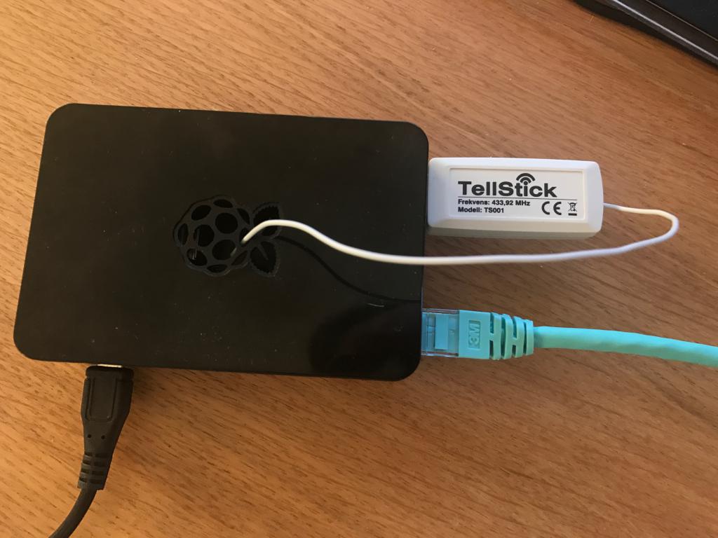

Efter att ha diskuterat i annan del av forumet tänkte jag skriva ner vad jag gjorde när jag konverterade mitt "Telldus/Nexa"-hem till ett "Siri"-uppkopplat hem. Det vill säga; använda Apples HomeKit även på prylar som jag redan investerat i. Mitt hem bestod från början av att jag hade en massa billiga 433MHz-prylar som styrdes via Telldus Net. Men eftersom jag inte tyckte användarvänligheten var särskilt imponerande med Telldus egna app började jag se mig om efter alternativ. Köpte en "Telldus ZNet lite" när jag fick några Z-wavetermostater av en arbetskamrat, men skrotade idén att växla till Z-wave. Inte mycket som bidrog vare sig till användarvänlighet eller funktion så alla prylar fick ligga oanvända. När HomeKit kom blev jag besviken på att det fanns så få prylar, så jag nöjde mig med det jag hade och väntade ytterligare.
När sedan iOS 10 kom med appen "Home" så började jag så smått handla på mig Homekitprylar. Ett par termostater från Elgato och en elplugg. Dessutom investerade jag i Philips Hue lampor med deras Homekitbrygga på några platser. Men det bar emot att byta ut alla 433MHz-brytare och termometrar som jag hade.
Efter en del letande hittade jag programvaran "Homebridge" som verkade lovande. Till den finns plugin till en hel massa andra lösningar; Z-wave, Tesla, KNX, WeMo, Telldus, Sonos och många fler och kan köras på Mac OS, Windows och Linux. Med hjälp av den kan man göra nästan vad som helst till en HomeKitpryl. Så för att göra det enklare om någon annan vill göra detsamma så kommer här en liten guide på hur jag gjorde. Jag har nu Telldus Live, Z-Wave, Philips Hue och HomeKitprylar i samma gränssnitt på iOS, och kan således prata med alla prylar som jag har.
Homebridge-Telldus (för dig som idag har en Telldus Net)
1. Skaffa en Raspberry Pi på valfri elektronikleverantör. Jag handlade på Webhallen.
2. Köp "Homebridge" på AppStore (https://itunes.apple.com/se/app/homebri ... 83713?mt=8)
3. Följ instruktionerna i appen för att sätta upp din Raspberry Pi med Homebridge i ditt hemmanätverk.
4. Generera login och lösen för Telldus Net på http://api.telldus.com/keys/index
5. Installera "homebridge-telldus" från appen och konfigurera med hjälp av nycklarna du skapade ovan
6. Starta om din Raspberry Pi och dina 433-MHzprylar bör dyka upp i appen "Home" på iOS
Homebridge-ZWay
1. Köp RaZberry och anslut till din Raspberry Pi http://www.webhallen.com/se-sv/hem_och_ ... earch:live
2. Installera Z-Way Server http://razberry.z-wave.me/index.php?id=24
3. Installera "homebridge-zway" https://www.npmjs.com/package/homebridge-zway.
4. Anslut dina Z-waveprylar genom att inkludera dem i mjukvaran du installerat ovan (starta ZWay server och logga in)
När det gäller andra bryggor (Philips Hue, Elgato, Osram Ligtify etc.) så är det mycket enklare då appen för dessa bryggor är självförklarande och hjälper dig med all konfiguration. Förhoppningsvis kommer även Ikeas lampor "Trådfri" att stödjas av Philips brygga och då kommer jag byta ut fler lampor hemma. Jag får dock vänta på att Ikea släppa sin app och brygga senare i år innan jag kan testa.
homebridge-tesla (https://www.npmjs.com/package/homebridge-tesla) ska göra det möjligt att låsa dörren och slå på klimatanläggningen via Siri. Då jag inte äger någon Tesla ännu så har jag heller inte provat det ;-)
Om nu någon skulle vara intresserad så är alla dessa plugin open source, så bara gå in på GitHub och hjälp till med utvecklingen om nåt inte funkar. Jag har hjälpt homebridge-telldusutvecklaren 'mifi' att inkludera stöd för vissa Oregon Scientifictermometrar som inte funkade och jag har även hjälpt utvecklaren av appen Homebridge till iOS att implementera homebridge-telldus för enklare konfiguration.
Nu kan du alltså fråga din gamla 433MHz-termometer vilken temperatur du har i vardagsrummet, och även om du inte vill använda Siri så är gränssnittet i "Home" på iOS mycket snyggare än Telldus egen app. Stil är viktigt ;-)
Testa gärna själva att bygga. Det kanske ser komplicerat ut, men är man bara det minsta teknisk (det vill säga inte är främmande att faktiskt köpa och installera en Raspberry Pi) så är du igång på någon timme.

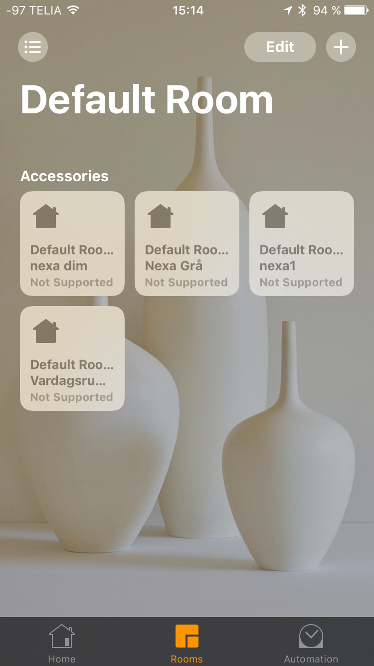

Tack för en bra guide.
Har kommit så långt att Homebridge fungerar och mina nexa-brytare lika så via hemsidan telldus live.
Testat lägga till en dator via Homebridge appen och den dyker upp i vanliga Home appen.
Men just nexa-brytarna står det "Not Supported" på, hur löser man detta?
EDIT: Fick det att fungera. Okända enheter måste läggas till i config.json som hittas i /root/.homebridge
Kod: Markera allt
      "unknown_accessories": [
          "id": 1528511 ,
          "model": "selflearning-switch",
          "manufacturer": "Nexa"
id fick jag fram genom att kolla loggen i homebridge appen.

Nu vill jag få igång en Raspberry, telldus duo, och kunna styra med iphonarna (röst) o från websida. Klarar man detta på en helg?
Med reservation för att Duo ställer till det så fixar du det lätt på en helg. Mig tog det några timmar, och då var jag rookie på Raspberry Pi.

Tack för info jag är sugen på att testa detta i helgen. Jag har en Tellstick Duo som jag idag kör i en Switchking server. Vet du om det funkar med Tellstick Duo direkt i USB på Raspberry Pi utan Telldus Live?
Såg att det fanns en app till Homebridge som heter Tellstick tdtool eller liknande som ska fungera med Duo. Har själv en Duo i min lösning så jag är nyfiken på hur det går för dig.
