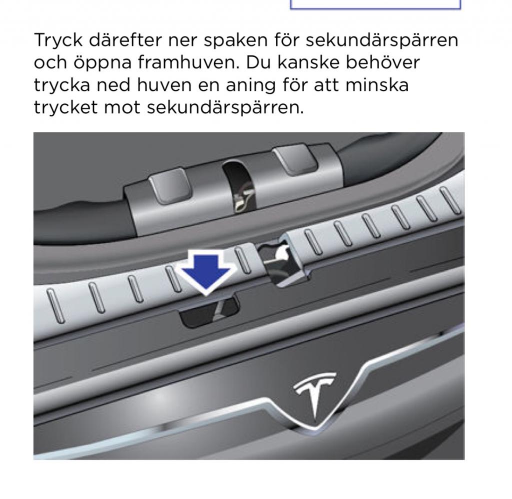

Tack för länken men den har jag redan läst. Jag tror att den är inriktad på Model S före facelift, för jag hittar ingen knapp till vänster om haken. Bifogar en bild på min Model S. Bilden är mörk, men jag hittar ingen knapp till vänster, jag har känt med handen.

Jag hade detta problemet också ett tag. Det gick att lösa genom att smörja "spärren". Workaround är ju att trycka på knappen som är beskriven på bilen. Ett tips är att trycka ner huven en aning innan man trycker så går den lätt upp.

Svårt att se på bilden men det ser faktiskt ut som att det är ett hål på vänster sida om kroken (där det skall sitta). Om jag minns rätt så sitter "knappen" långt till vänster i hålet. Man får trycka ner den relativt hårt/långt ner..
Hålet är ganska brett.. typ 5-10cm.. tyvärr lite dåligt minne då det var längesen men 3-4 fingrar fick plats.
