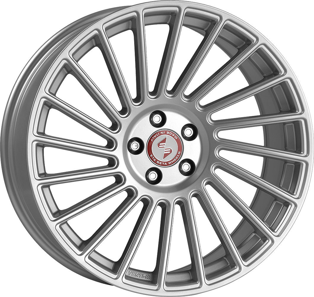

Sitter med samma frågeställning. Vill nog helst ha 20". Har fått pris på denna med däck, ca 32' tror jag det blev. Tyvärr är det inte olika på höger och vänster sida så det är lika illa som Teslas turbinfälg. Om någon har några fler alternativ så blir jag glad. Måste bestämma mig imorgon.
Vossen har en symetrisk turbin som liknar denna
Ska du köra beta-version på fälgarna också? :lol:

Tar och testar dessa i 20"..
