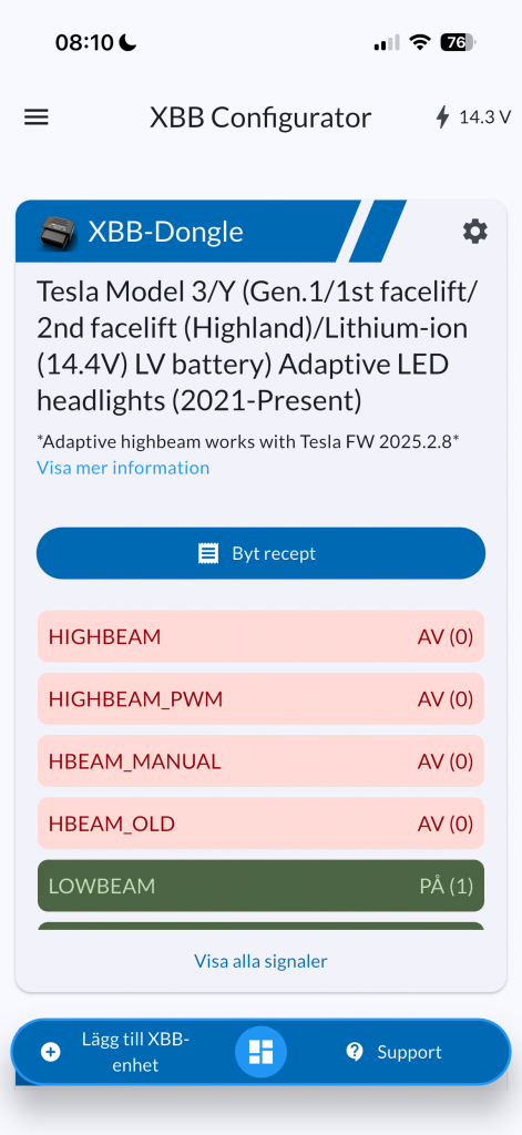

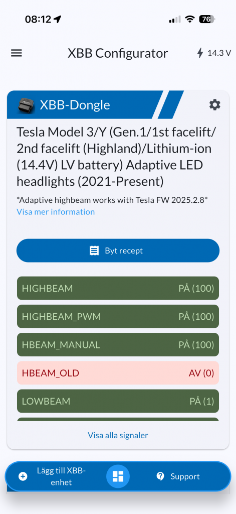

Har monterat på en ledramp med XBB men den dyker inte upp i appen.
Det var en firma som gjorde installationen och de menade att jag inte skulle behöva komma åt den. Det kanske jag inte behöver, men det vore trevligt att ha möjligheten ändå tänker jag.
De fick koppla in med en obd2 adapter om det nu är orsaken till att den inte dyker upp.
Vill helst slippa att plugga in/ut XBBn eftersom den är lite bökig att komma åt.

maangee skrev: 16 jan 2026 15:52
Se till att du försöker ansluta direkt du satt dig i bilen annars går det inte.
Här är från manualen:
OBS! XBB Dongle® är endast synlig för telefonen i 10 minuter efter att den fått ström. Om du behöver ansluta igen, måste du ta ur och sätta tillbaka den i diagnosuttaget. För att slippa göra detta, kan du para telefonen via appen: Anslut till din XBB Dongle® → Klicka på inställningar (Kugghjulet), välj sedan Parkoppla med XBB Dongle®.

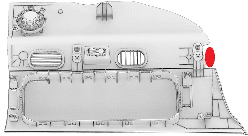

Krånglade ett par gånger med min så har nu sladden med OBD-uttaget hänger ner längs med sidan vid panelen som Nicke pratar om.
Är en liten öppning (i rött) som nästan ser ut att vara tänkt för att ge plats åt just ett OBD-uttag.
Den medföljande kabeln räcker för att den ska hänga ner där nån dm.
En till grej jag märkte var att 16V receptet inte fungerade på min bil tillverkad 2025-01
Det receptet har ett underspänningsskydd som gör att XBB:n inaktiveras om spänningen går under 14,5V.
Min bil låg på 14,4V konstant.

Stängde av bilen och sen kunde jag hitta xbbn. Fasen vad skönt att slippa riva upp panelen.
Eftersom det verkar fungera som det ska, hann inte testa så mkt igår, så antar jag att allt är rätt inställt av firman?
