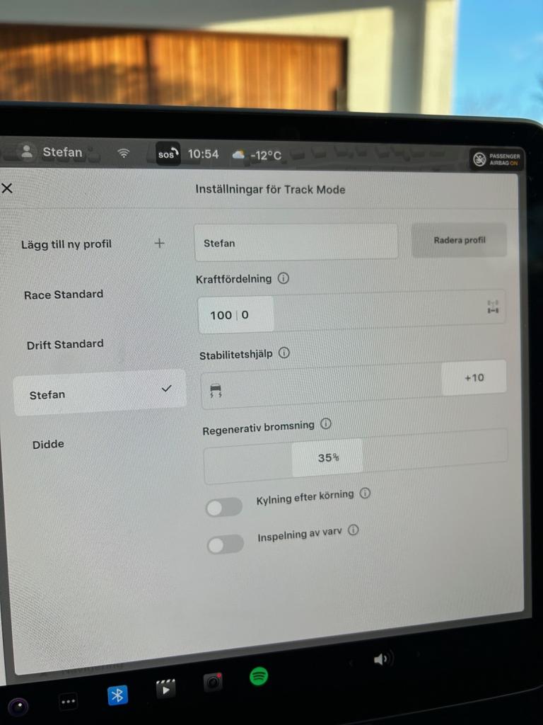

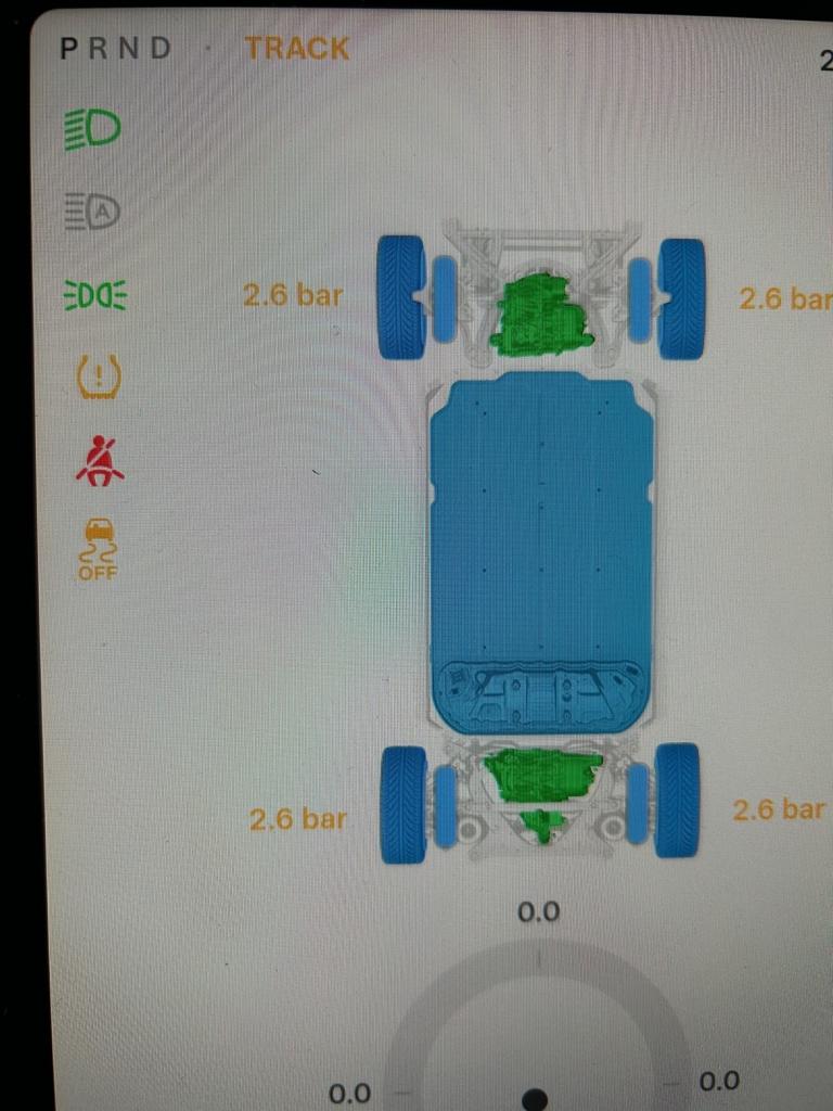

MYP 24 med dubbfria Continental 255 45 20 (bäst i test på is av nordiska dubbfria). Problem, varje gång man släpper gasen så är regen för kraftig så bakändan sladdar till lite innan antisladd systemet rätar upp den. Det är ju inte farligt men känns inte tryggt. Vad jag läst mig till så är bilen som standard i princip bakhjulsdriven med all regen på bakaxeln. Har provat att ställa in regen i olika lägen men det verkar bara påverka i låga farter, inte i 60 km/h.
Har provat track mode, förutom att man inte kan använda navigatorn så fick det följande effekt. Ställer man ned regen till 35% så försvinner de obehagliga mikrosladdarna varje gång man släpper gasen, bra. Men istället så upplever jag att den sladdar mer även om jag ställt upp stabilitetshjälpen till max. Stabilitetshjälp på max verkar ingripa mindre än om man kör i vanligt chill mode. Varför visar symbolen att antisladd är avstängt när den är på max? Någon annan som upplever samma?
Finns det verkligen inget sätt att få bilen att bete sig normalt på vingervägar utan att köra med dubbdäck? Allt som krävs egentligen är ju ett vinterläge som ställer ned regen.
Jag har tidigare kört Volkswagen och Volvo med fyrhjulsdrift och dubbdäck som gått som lok på vintern. Vi har även en gammal framhjulsdriven V60 diesel med dubbfria Goodyear som känns mycket stabilare än Teslan. Bor i närförort till Stockholm så dubbdäck borde inte vara nödvändigt.

Glöm Trackmode helt och hållet om du vill ha en lugn och trygg bil.Racerpappa skrev: ↑05 jan 2026 11:26MYP 24 med dubbfria Continental 255 45 20 (bäst i test på is av nordiska dubbfria). Problem, varje gång man släpper gasen så är regen för kraftig så bakändan sladdar till lite innan antisladd systemet rätar upp den. Det är ju inte farligt men känns inte tryggt. Vad jag läst mig till så är bilen som standard i princip bakhjulsdriven med all regen på bakaxeln. Har provat att ställa in regen i olika lägen men det verkar bara påverka i låga farter, inte i 60 km/h.
Trackmode reducerar stabiliseringen och antispinn även om du har den på max, så därför lyser symbolen för att antisladd är avstängd. Trackmode är gjord för att köra på bana med bra grepp, inte för halka.
Det enda man kan göra för att förbättra egenskaperna vid halka är att använda Chill mode, vilket tyvärr inte reducerar regen på bakhjulen.
Men har man Enhance Commander (S3XY buttons) kan man manuellt reducera max regen och behålla alla andra hjälpmedel på max. Det är min rekommendation om man lider av "kicken" som uppstår om man kliver av gasen för snabbt på halt väglag.
Ja det är trist att det inte finns något "vinterläge" man kan välja för att få regen på alla fyra hjulen vid halka.
Kör man så stabiliseringssystemet ingriper så går bilen automatiskt in i ett kortvarigt 4WD läge, och då regenererar bilen med 60/40 fram/bak så man slipper kicken, men det varar bara ca 10 minuter. Sedan återgår den till normal bakhjlsdrift och nästa gång man släpper gasen hastigt så blir det en kick med bakändan igen.

Varken jag eller manualen håller med. På skärmen är det en varning för att TC är av.
- Nicke Nyfiken
- Inlägg: 6518
Re: Hjälp med optimala vinterinställningen för MYP
Självklart lyser varningen för TC eftersom bilen tillåter hjulspinn. Men det går inte att spinna loss hejdlöst, för systemet är fortfarande aktivt och begränsar hur mycket hjulspinn det får vara.
Beträffande manualen så betyder inte varningen "att TC är av". Varningen betyder att systemet inte förhindrar hjulspinn.
När du aktiverar Slirstart ellerTerrängassistans visas ett larm på pekskärmen om att Slirstart ellerTerrängassistans har aktiverats och att antispinnsystemet inte längre förhindrar hjulslirning.
