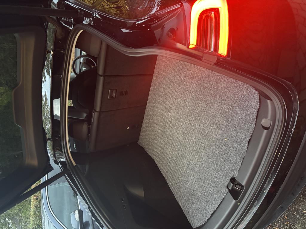

Hej jag har en Model Y årsmodell 2021 som helt saknar hatthylla och eller insynsskydd till bakluckan.
Hittat ett insynsskydd på marketplace jag tänkte köpa. Frågan är då om det passar att bara montera i min bil.
Ser att man kan köpa eftermarknads-insynsskydd men till dessa ska man limma olika fästen för att dom ska passa..
Oerhört tacksam om någon kan svara på om det bara är att sätta in insynsskydd eller om det saknas något att fästa det i? Bifogar en bild.
Tacksam för svar!!

Nej, "gamla" bilar kräver några monteringsdetaljer för att kunna använda insynsskydd. Det finns inga som bara går att lyfta in.

Ja som Mikebike säger så behövs något som insynsskyddet/hatthyllan kan vila på, din bil har helt släta sidor i bagaget och skyddet kommer ramla rakt ner.
