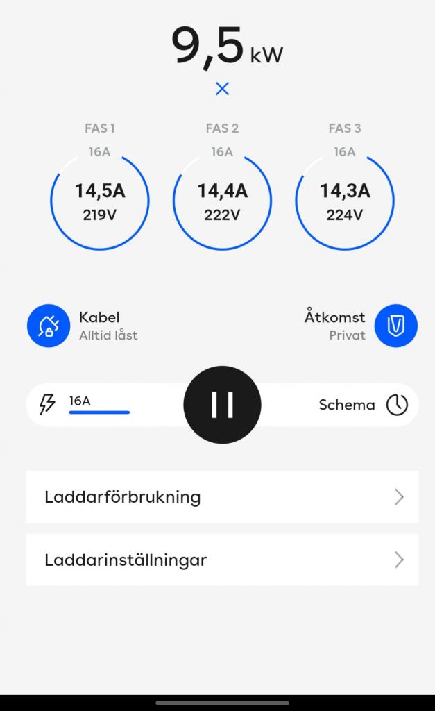

I easee och eq så är 16a begränsningen, på alla 3 olika easee laddare jag provat. Med Tesla model y, på samma laddare direkt efter, kommer model y upp i 16a (11kw) enligt easee laddaren. se bifogad bild på effekten när jag laddar min Model x (blir bara 9,5kw).
Med uteslutningsmetoden så är felet Model x 90d, då det fungerar med samma sladd, samma laddare på model y. Men har som sagt inte provat ladda på ett annat märke. Men är det fler med model x som har easee laddare som har samma problem, eller kommer alla upp i 11kw?

Ser ut som att du har något högt spänningsfall?MackeB skrev: ↑10 aug 2024 19:21I easee och eq så är 16a begränsningen, på alla 3 olika easee laddare jag provat. Med Tesla model y, på samma laddare direkt efter, kommer model y upp i 16a (11kw) enligt easee laddaren. se bifogad bild på effekten när jag laddar min Model x (blir bara 9,5kw).
Jag har 231 -230 Volt på faserna vid 16 A.
Spänningsfallet kan bero på; dålig konduktivitet i laddhandske eller bil, dvs högre resistans än normalt någonstans. (Glapp eller oxider)
Kanske känna om du får varmgång vid laddporten?
Fler orsaker till spänningsfall kan vara långa sträckor och klena kablar, många skarvar/övergångar

Om det står 15A i Tesla appen så tyder väl det på att bilen tror att den bara får ladda med 15A medans i Easee appen säger 16A så tror den att den säger till bilen att ladda med 16A. Kommunikationsfel?
För 15A ska laddaren ge en PWM signal (mellan 6V och -12V) med 25% och för 16A ska det vara 26,7%. Detta en 1 kHz signal så det borde vara ganska lätt att inte missa?
