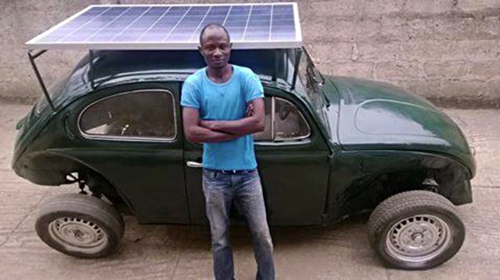

Kreativ kille! Undrar om det funkar? Tar inte luftmotståndet i turbinerna ut det som de kan generera i elström?

Vilket luftmotstånd? Vägarna i Nigeria ska inte vara speciellt snälla att köra fort på.. tror inte snitthastigheten på den där ligger på mycket mer än 50km/h.
Men just det där med vindturbin blir jag inte klok på hur det kan funka. Allt man lärt sig om energi går ju emot det.. Funkar det har han ju uppfunnit evighetsmaskinen (mer energi ut än in).

Det funkar inte alls att sätta vindturbin på bil för att få energi till bilen. Kommer enbart att dra mer energi än vad man kan återvinna. Plocka bort vindturinen så kommer bilen dra mindre energi alltså.
Om detta är en "Nigerian's future car" så är "Nigerian letter" Nigerias standardpost...
Solcellspanelen kommer med stor sannolikhet också göra att energiåtgången ökar (pga vindmotstånd) mer än vad panelen kan ge i solel...

Är det elmotorer i bilen vore det mycket ineffektivt att ta vindmotstånd genom vindturbiner för att generera el till att ladda batteri. Tar bara upp extra vikt, utrymme och ger lägre verkningsgrad än att använda samma elmotorer som driver bilen till att generera el. Sedan kommer som du säger problemet att minska luftmotståndet när man inte vill bromsa...bullen skrev:Om man använder den för regen istället för broms kan det finnas viss vinst med den. Men då måste man ju Kunna avaktivera den när man inte ska bromsa.
Ren idioti skulle jag kalla det. På inget sätt kan vindturbinerna och 250W solcellspanel driva en gammal Bubbla i hastigheter över 2 km/h. Solcellspanelen kan ge maximalt 0,25 kWh på en timme. Med denna energi kommer bilen antagligen som mest ta sig 2 km vilket alltså ger 2km per timme i hastighet.

Fast på vissa ställen ute i ingenstans i Nigeria så är 2km/h och då kanske 1-2 mil per dag bättre än ingenting..
Och vindturbinen kanske laddar bilen när det står stilla och blåser på den.. haha..
