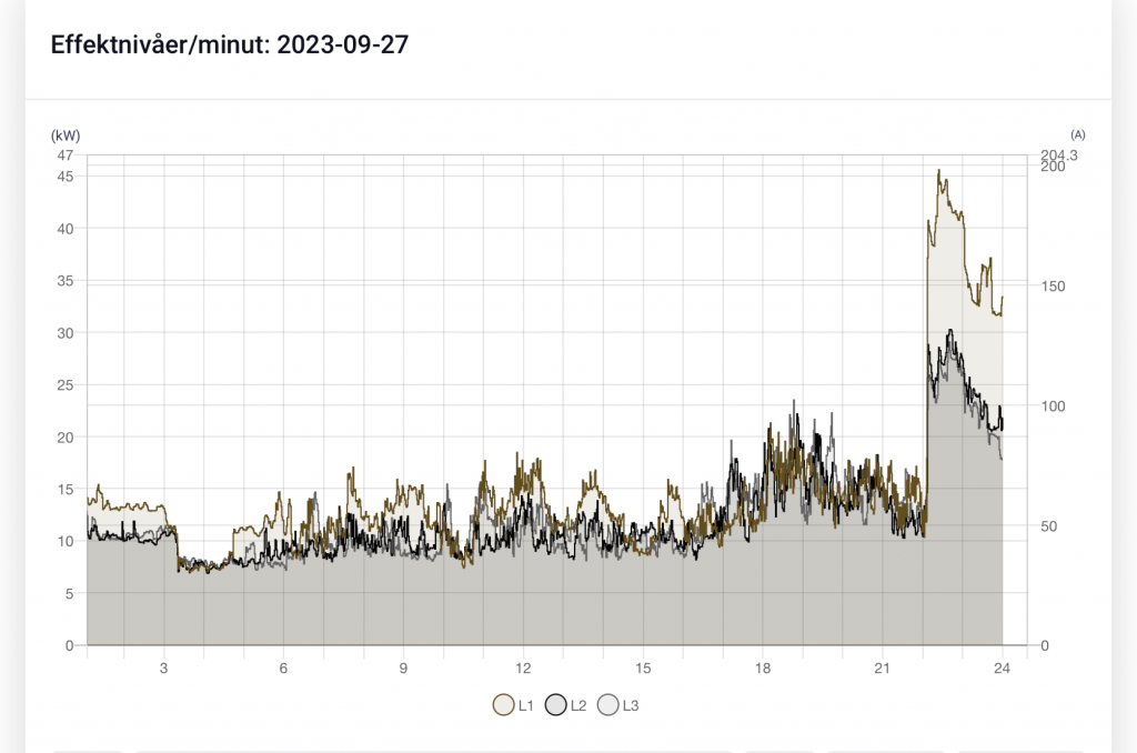

Vi har två huvudabonnemang, 500A reps 400A för våra hus med 115 lägenheter. Eftersom det fanns så gott om effekt att ta av, så skaffades inga separata abonnemang för laddboxarna. Räknar med att lastbalanserarna prioriterar om vi ens skulle komma i närheten
Så här ser det tex ut för en av abonnemangen. Idag är bara ca 50 av 70 boxar tagna i bruk, resten blir nog det nästa månad. Och inte alla laddar samtidigt. Däremellan syns fastighetens basförbrukning.
Man ser tydligt att laddning drar igång vid 22, och till vänster ser man att från dagen innan så fortsätter laddning en bit in på natten, men droppar när alla laddat klart. Ungefär så ser det ut, och de flesta borde hinna ladda klart innan morgonen. Enda gången det kan vara problem är om man kommer hem mellan 16-22 och måste hinna fylla på och åka senare under kvällen, natten men då finns ju snabbladdare i närheten.

Charge amps hade en bugg som gjorde att laddningen inte hoppade igång igen automatiskt. Kolla att boxarna är uppdaterade.

Ska kolla med Charge Amps om buggen och version.
