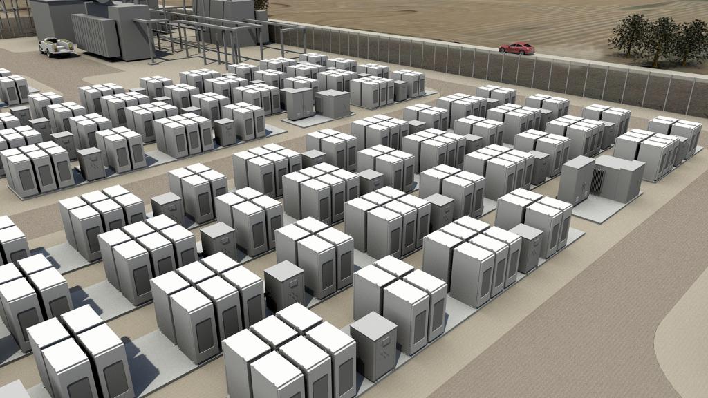

Jag har ju en förhoppning att tesla vill göra inbyteskampanjer på befintliga teslaägare när det kommer större batteripackar (100, 120 kwh och större) så att dom succesivt kan byta ut "små" batterier i teslorna.
Och att dom använder dom inbytta batterierna i typ dom här lagringslösningarna både vid supercharger stationerna och försäljning till nätägarna i sverige (batterilager vid transformatorstationerna, krävs tydligen lagändring så att nätägarna kan få sälja el).
såna kampanjer skulle ju över tid minska på trycket på supercharger stationerna (bilarna har fått längre räckvidd och behöver inte stanna kanske vid varje), samt att när bilarna har större batterier så kan dom ta emot ännu högre laddeffekt (kortare tid, kanske så småningom ner mot 10 minuter) batterilagren gör att servisen till SUC stationerna kanske inte behöva utökas.
Räkna på hela dagens teslaflotta i sverige om alla fick uppgradera till 120kwh batteri och lämna in befintliga batterier som blev lagringslösning i elnätet (speciellt i södra sverige) för att jämna ut effekttoppar och även energibehov mellan natt och dag.
Kanske detta kan hända?
